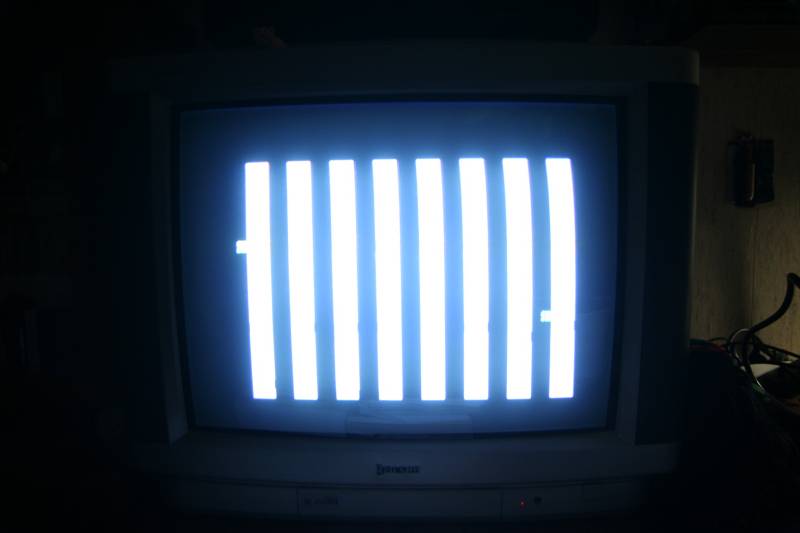

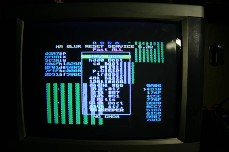

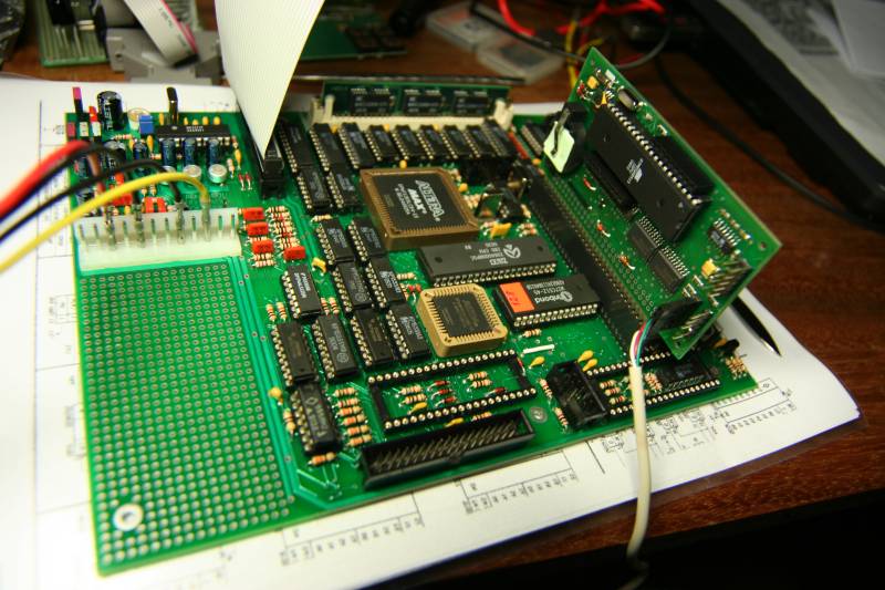

Постройка Pentagon 1024SL ver 2.2
Промежуточный результат постройки Pentagon 1024SL 2.2.
Печатная плата от KoE имеет хорошее качество, паять удобно и приятно.
В целом, компьютер обладает хорошей технологичностью при сборке, детали не являются дефицитом. Монтаж осуществлялся в следующей последовательности: резисторы, конденсаторы, транзисторы, кварцы, разъемы, панельки, слоты расширения.
Все микросхемы стоят в панельках. Надежность работы это, конечно, снижает, однако существенно возрастает ремонтопригодность. Вместо К142ЕН19 использован зарубежный аналог TL431. У этих микросхем-стабилизаторов одинаковая цоколевка, что следует учитывать при установке на плату (микросхема ставится маркировкой в сторону слота).
Резисторную сборку R8 6.8KОм с 9 выводами найти не удалось, нашлась сборка с 10 выводами. Лишний десятый вывод отрезается, а его место на плате заклеивается куском изоленты.
Если в контакты панелек затек флюс при неаккуратном монтаже, положение исправляется очень долгой промывкой спиртом.
Компьютер подключен к обычному телевизору через встроенный PAL-кодер на основе микросхемы MC1377. На мой взгляд, включить в состав компьютера встроенный PAL-кодер - правильное решение.
Субъективно обе ПЛИС греются незначительно, EPM7128 - сильнее. Хорошо греется микросхема PAL-кодера и КР531ИД14.
ПЛИС программировались при помощи ByteBlaster, ППЗУ - Виллемом.
На фото не показан модуль SIMM-30. Модуль имеет три микросхемы.
Микропроцессор Zilog Z80...10PEC, УФ ППЗУ - Amd 27512. Мелкая логика: КР1533, КР531.
Микросхема DD24 ЛН2 должна быть серий К155, К555, иначе прогнозируются проблемы в работе дисковода. Установлена К555ЛН2.
Для программирования требуется надлежащее напряжение питания ПЛИС, иначе программирование будет происходить с ошибками или вообще не выполняться.
После установки всех микросхем и программирования ПЛИС компьютер запустился сразу и выдал изображение на телевизор по VIDEO.
Остальное проверить пока нечем - требуется Z-controller, подключение дисковода и AY.
По изображению плывет медленный муар, который устраняется вращением подстроечного конденсатора. LCD-телевизор Daewoo отказался принимать изображение с компьютера (как ранее отказался принимать сигнал по VGA от ZX-Evo). Телевизоры кинескопные отображают без проблем.
Около зеленых вертикальных линий, как видно на фото, присутствуют какие-то небольшие зеленые точки и полоски. Откуда они - неясно. Может быть, такое оформление меню Глюка?
В планах установить Z-controller, микросхемы ВГ93 и AY.
Если вместо EPM3032 применить EPM70xx, то не требуется стабилизатор напряжения, включающий TL431, КТ815, КТ315 и резисторы. Для облегчения сборки имеет смысл заменить ПЛИС с номинальным питанием 3,3 В на ПЛИС с 5 В. EPM3032 имеет рекомендуемые напряжения питания 3-3,6 В, максимум 4,8 В.
Спасибо конструктору KoE за интересный компьютер и периферию.

Blade 24th August 2012 23:02
Quote:
Это нормально. Глюк там рисует уменьшенные копии экранов. При включении питания в памяти случайный мусор и получаются такие картинки.
SoftFelix 25th August 2012 00:43
Вместо К142ЕН19 использован зарубежный аналог TL431. Однако у этих микросхем различная цоколевка, что следует учитывать при установке на плату.
Вот блин... А я вроде сравнивал - было одинаково. Я в Z-CONTROLLER тоже впаял TL431 - вроде работает.
У меня для этих целей было куплено 4Л спирта и баллон сжатого воздуха (на самом деле там нечто пропано-бутановое без характерной отдушки) для продувки оптики. Сперва в трёх спиртах вымачиваю-полоскаю плату с кисточной, затем шприцем с иглой промываю под давление этим же спиртом каждое гнездо в панельках, встряхиванием удаляю большинство спирта с платы, а затем продуваю панельки сжатым воздухом. После этого проблем с контактом нет, в том числе и в цанговых. Паяю не очень оригинальным спирто-канифольным ЛТИ-120.
Микросхема ЛН2 должна быть серий К155, К555, иначе прогнозируются проблемы в работе дисковода. Установлена К555ЛН2.
А она только на дисковод работает? Нужен ОК и ток? Тогда туда в идеале идёт ЛН3 любой серии. У неё 48 мА при нуле на выходе.
Почему просто не понизить напряжение 5 В до 3,3 В при помощи последовательно включенного резистора?
В SMUC2 Rev.B в цепи питания ПЛИС специально предусмотрен обычный кремневый диод 1N4001 на котором падает примерно 0.8В.
Astrolux 25th August 2012 03:29
Quote:
Блин, это я ошибся! Спасибо за информацию. Действительно, у К142ЕН19 и TL431 одинаковая цоколевка.
А я микросхему враскорячку поставил, хотя достаточно было просто один вывод согнуть. Микросхема неправильно стояла, из-за чего в цепи питания 3,3 В было напряжение около 4,2 В. Видимо, шло напрямую 5 В, на переходе КЭ транзистора падало полвольта, и шло дальше на дроссель.
Выпаял с помощью оловоотсоса микросхему, выпрямил выводы, впаял обратно - теперь красиво и правильно. Присутствует 3.26 В на питании EPM3032.
Кстати, у KoE на принципиальной схеме отсутствует одно соединение (точки нет на перекрестии). Эмиттер транзистора КТ815 (VT18) соединен фактически с дросселем и конденсатором C39.
---------- Post added at 00:29 ---------- Previous post was at 00:09 ----------
DD24 работает на дисковод, и один её инвертирующий элемент используется в генераторе 8 МГц (линия F8).

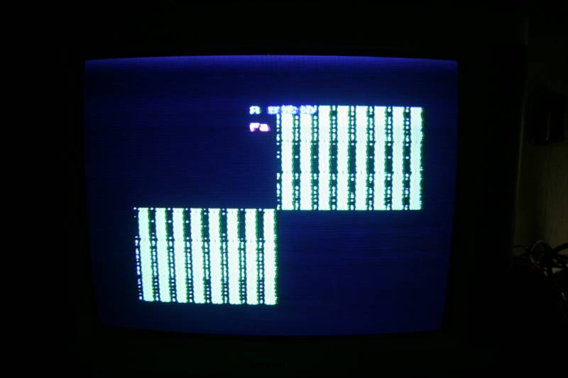

Astrolux 25th August 2012 17:59
Почему все-таки LCD-телевизор не отображает видеосигнал с компьютера?... Показывает синий экран и надпись "Нет сигнала". Очевидно, какой-то пороговый фильтр работает, который ниже определенного уровня сигнала не включает отображение. На этой модели телевизора нигде нет опции "Показывать/убрать синий экран".

После установки остальных микросхем, компьютер принял следующий вид. Микросхема TL431 теперь стоит правильно. После сборки Z-controller протестирую остальное.

Blade 1st September 2012 14:34
Astrolux, А какая прошивка в EPM7128?
Astrolux 1st September 2012 15:36
Quote:
Пропатченная авторская прошивка. Патч для корректной работы с PAL-кодером. Автор DDp, 18.12.2007, ver.071005.

Подключил к ТВ-тюнеру K-World через композитный видеовход. Изображение нормальное. Ниже снимок экрана.
К LCD-телевизору по композиту и S-video не удается подключить.
