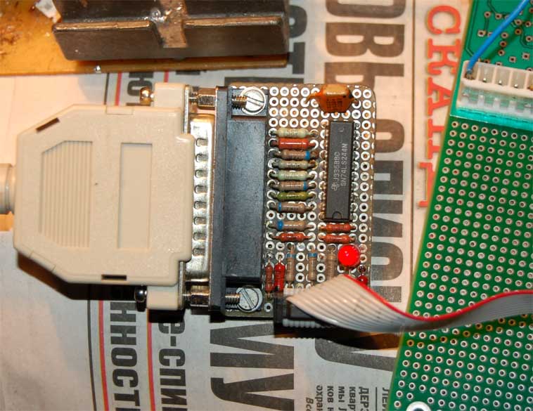

Помогите найти человека который сможет прошить мне ПЛИС в SMUC и profПЗУ .
подскажите profПЗУ в Pentagon 2.2 не устанавливается?
http://i54.fastpic.ru/thumb/2013/021...a7d910a74.jpeg
dobermans 15th February 2013 18:49
А чем шить такое чудо ? http://i53.fastpic.ru/thumb/2013/021...f59702c32.jpeg 16V8 в дороге .
Дмитрий 15th February 2013 18:52
dobermans, ты откуда? есть программатор и впринципе могу прошить все эти микрухи.
dobermans 15th February 2013 19:11
из Хмельницкого ,могу новой почтой переслать у меня на прошивку вот такие девайсы
http://i52.fastpic.ru/thumb/2013/021...b26376651.jpeg
perestoronin 15th February 2013 19:39
Quote:
Лучше спаять на одной микросхеме байтбластер. А для для ГАЛок надо ГалБластер.

Могу прошить все. Подробности лучше через личку..

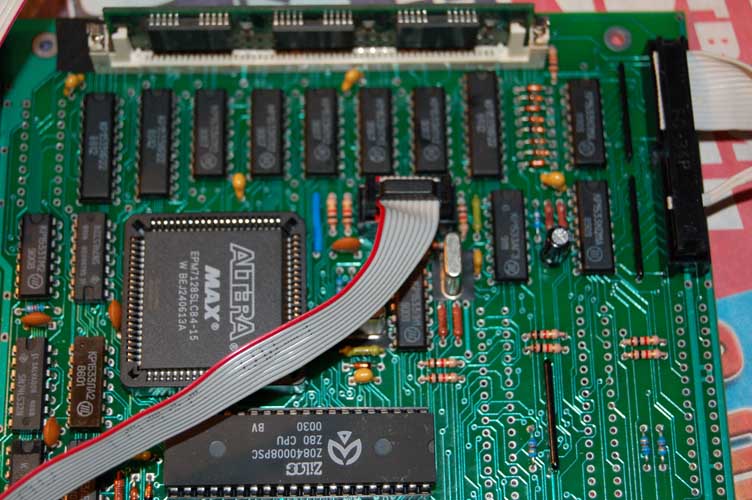

Помогите с проблемой , установил КР1818ВГ93 в Pentagon 2.2 и через некоторое время показывает ошибку :(
http://i52.fastpic.ru/thumb/2013/021...8337412f5.jpeghttp://i53.fastpic.ru/thumb/2013/022...6199fc628.jpeghttp://i51.fastpic.ru/thumb/2013/022...4ed7513c6.jpeg
Поменял ВГ93 глючить перестало , проверил цепи (на 40 ноге 11,45 вольта ) и микросхемы отвечающие за работу дистовода
теперь дистовод ( 5.25" , 3,5" заведомо проверены ) при включении на загрузку начинает вращать дискету , но пишет no disk как бы невидит диск и не светится лампочка на дисководах . И все таки иногда out of memory :(

Quote:
на этом пентагоне есть защита вг93 от выхода из строя из за задержки подачи +5в относительно +12в ?
ну хотя бы самая простая, на двух диодах?
dobermans 11th March 2013 17:46
Quote:
есть на двух диодах стоят под ВГшкой.
solegstar 11th March 2013 19:42
а на какую букву установлена перемычка на дисководе? проще это попробовать на 5,25 дисководах, т.к. там можно выбрать любой из 4х. установлена ли в 5,25 дисководе резисторная матрица и подключен ли её общий вывод к +5В дисковода? шлейф дисковода я так понимаю проверен?

dobermans 11th March 2013 19:56
Quote:
---------- Post added at 16:42 ---------- Previous post was at 16:40 ----------
пробовать надо не на перевернутой части шлейфа, перемычка должна быть установлена в положение DS0 (D0 или может по другому обзываться, но на дисководах 5,25 их должно быть 4шт.).
Да флопик 3.5 просто так сверху лежит , я форум перечитал по этому вопросу все что было написано по рекомендациям проверил , остается менять ВГ93 , буду менять пока не найду рабочую :(

solegstar 12th March 2013 00:22
Quote:
если двигатель дисковода включается при обращении к дисководу по любой команде (RUN, LIST, CAT и т.д.) и останавливается после сообщения "NO DISK", то ВГшка рабочая. Проверьте появление сигнала низкого уровня на 4 ноге DD23 (КР531ИД14) при обращении к дисководу А (во время вращения двигателя), если этого нет, то проверьте появление низкого уровня на 1 ноге ИД14, а также на 3 и 2 ноге, если всё есть, а на 4 ноге ИД14 только высокий уровень, то эта половинка ИД14 неисправна. также, желательно прозвонить тестером 4 ногу ИД14 (прямо на ноге, а не на пяточке или переходном отверстии) на 10 вывод разъема X2 "флоппи".
dobermans 14th March 2013 00:32
Микросхему ИД14 поменял на 74HC139 , SMUC и ZXMC работает отлично но без дисковода не могу запустить проги с HDD пробовал разные шлейфы и разные дисководы ефект тотже , может в прошивке чтото :( http://i53.fastpic.ru/thumb/2013/031...7e6b72d79.jpeghttp://i54.fastpic.ru/thumb/2013/031...9dd627e52.jpeghttp://i52.fastpic.ru/thumb/2013/031...46fa7c6fb.jpeg
solegstar 14th March 2013 01:12
Quote:
Originally Posted by solegstar (Post 583245)
Проверьте появление сигнала низкого уровня на 4 ноге DD23 (КР531ИД14) при обращении к дисководу А (во время вращения двигателя), если этого нет, то проверьте появление низкого уровня на 1 ноге ИД14, а также на 3 и 2 ноге. также, желательно прозвонить тестером 4 ногу ИД14 (прямо на ноге, а не на пяточке или переходном отверстии) на 10 вывод разъема X2 "флоппи".
еще раз повторюсь, что по поводу входов на ИД14, какие там уровни? и соотв. какой на выходе. менять было не обязательно, достаточно тестером померять в момент обращения к дисководу... dobermans, вы так и не ответили.

После установки остальных микросхем, компьютер принял следующий вид. Микросхема TL431 теперь стоит правильно. После сборки Z-controller протестирую остальное.
Z-controller доделал, запрограммировал ПЛИС, установил в "Пентагон".
Клавиатура работает нормально.
К сожалению, так и не нашел подходящий слот для SD-карты, так что попробую экспериментировать с конвертером IDE-SD-card.
