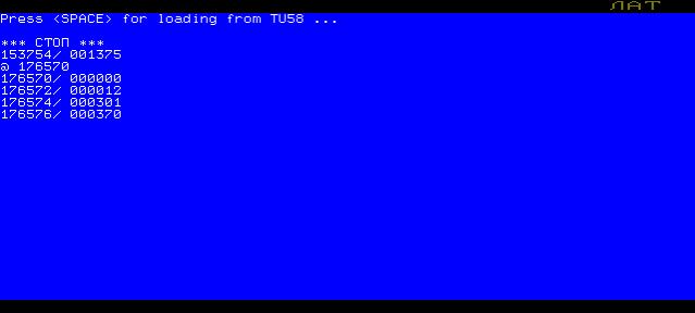

Vamos 1st February 2013 23:01
1 Attachment(s)
Quote:
Originally Posted by Patron (Post 572356)
то на чём всё потом остановилось..
вот на этом
http://zx-pk.ru/attachment.php?attac...1&d=1359741657
Patron 1st February 2013 23:29
Quote:
Originally Posted by Vamos (Post 572388)
вот на этом
Т.е. загрузчик успешно прочитался, успешно запустился и довольно много чего читает.
Есть уже отладочная печать в том месте, где бит переполнения устанавливается ?
Из-за переполнения проблема или нет ?
Vamos 1st February 2013 23:48
1 Attachment(s)
Quote:
У меня нет.
видимо нет. видимо BREAK
http://zx-pk.ru/attachment.php?attac...1&d=1359744341
Подскажите куда втыкать SetCommBreak, там где порт инициализируется или там где бит 00 обрабатывается.
