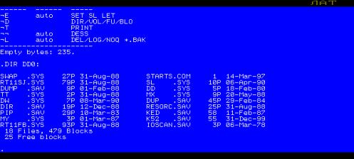

nzeemin 3rd February 2013 00:00
Quote:
Originally Posted by Vamos (Post 426380)
На реальной машине вот так
На текущем коде эмулятора (ревизия 482), палитра GRB.
Думаю, этот тест можно считать пройденным.
http://img-fotki.yandex.ru/get/6424/..._7834a066_orig

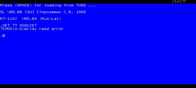

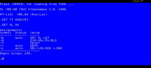

Vamos 5th February 2013 21:06
2 Attachment(s)
Помучал еще код эмулятора, добился стабильной загрузки TU58, теперь загрузка из сети проходит до стадии загрузки системы а дальше опять облом с переполнением :( .
http://zx-pk.ru/attachment.php?attac...1&d=1360080317
