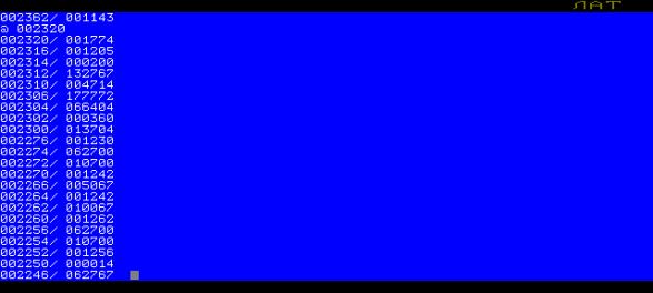

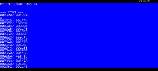

nzeemin 3rd February 2013 00:00
Quote:
Originally Posted by Vamos (Post 426380)
На реальной машине вот так
На текущем коде эмулятора (ревизия 482), палитра GRB.
Думаю, этот тест можно считать пройденным.
http://img-fotki.yandex.ru/get/6424/..._7834a066_orig
