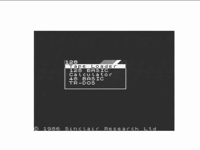

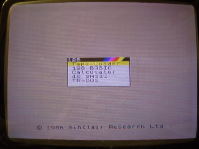

извиняюсь что как-бы не в своей теме,в общем пентагон128-91г нет совсем яркости ,монитор исправен ,что смотреть подскажите пожалуйста.
Mirazh 29th September 2009 11:35
Quote:
Originally Posted by Mad Killer/PG (Post 222211)
нет совсем яркости
картинка неяркая или нет сигнала брайт?
Mad Killer/PG 29th September 2009 12:52
просто темный экран,но меню есть можно рассмотреть очертания .
Mirazh 29th September 2009 13:04
2 Attachment(s)
Quote:
может амплитуды не хватает.... есть чем посмотреть?
в принци пе то на выхлопе у пента ничего особенного вроде нету....
кста, монитор цветной? может проверить еще где нибудь? хоть на тв тюнере....
в альбоме схем по пенту есть схема подключения к скарту на 4х транзисторах. может ее попробовать собрать?
внизу стандартный выход пентагона и схема из альбома
