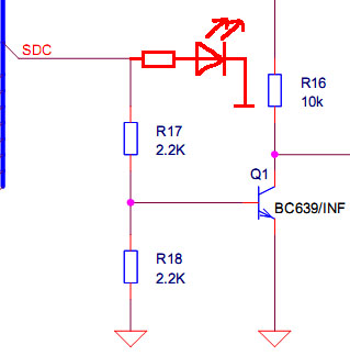

Мож кто напишет, КУДА припаять и КАК светодиод, "чтобы моргало"
Лучше конечно на картинке показать...
Еще вопрос. Прошивка для атмеги от denisv - что там с поддержкой уменьшеных клавиатур ?? Какие кнопки (списком, включая разные старт-стоп-паузу ленты) задействованы ?

Что-то не могу такие буквочки найти на схеме... Может ткнет кто носом, к какой ноге АВР или разъема припаивать ?

1 Attachment(s)
Вот:
Attachment 10517
З.Ы.: Sorry за фотошоп... :)
F0lken 4th February 2009 12:10
Quote:
Originally Posted by Keeper (Post 181480)
Вот:
Attachment 10517
Спасибо большое !!
Единственный вопрос: это работает ?
Потому как в оригинальной мессаге написано "между /CS и питанием"
Keeper 4th February 2009 13:09
1 Attachment(s)
Quote:
Правильно написано, но это если бы светодиод подключался к выв. /CS SD карты, я же советую подключать к выводу аврки. А т.к. SD карта включается установкой лог. 1 на выв. SDC, то подключать светодиод нужно анодом к выв. SDC.

Можно и так:
Attachment 10523
