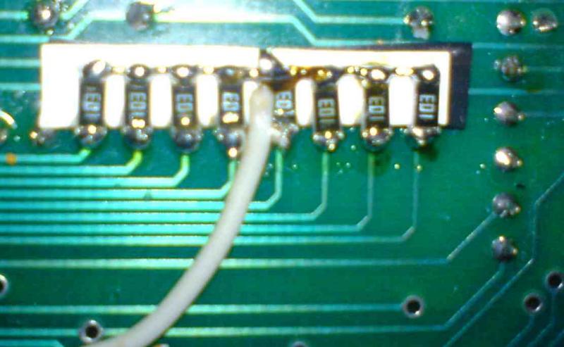

Пришла моя новая память и пришли мои 74HCT245N и тут меня ждало снова разочерование. Оно вроде работает, но все равно глючит. По моему новая память работает еще более нестабильно чем старая :). Где то другие грабли... :(

Доработку резисторную сделал?

rnd.gen 9th November 2009 22:42
1 Attachment(s)
Quote:
Уже сделал, но толку не очень много, хотя программа на бейсике 48 вроде не сбрасывается, но ласт баттл по прежнему нормально не работает (хотя сбрасывается вроде в другом месте).
rnd.gen 9th November 2009 22:48
По ходу вопрос. Как теоретически ведет себя спекки2007 если срывается частота генерации? Это просто вопрос. Генерацию осцилографом я не проверял, просто у меня генератор на панельке и ножки у него немного коротковатые, хотя допаял уже длинные ноги и то же самое :(.
И еще замечено, что иногда комп зависает напрочь, нельзя никак его сбить, только выключение блока питания или иногда если все сразу без разбора клавиши нажать. :)
