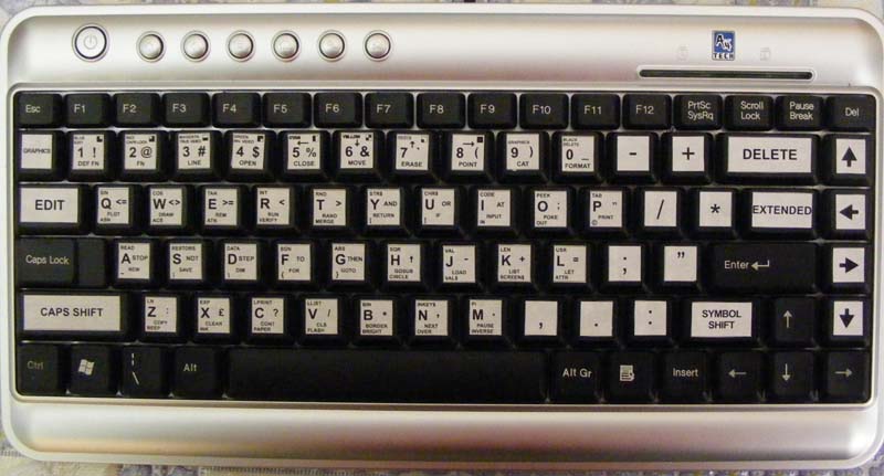

ну так раскладка для обычной клавиатуры и для обрезанной (альтернативная)
