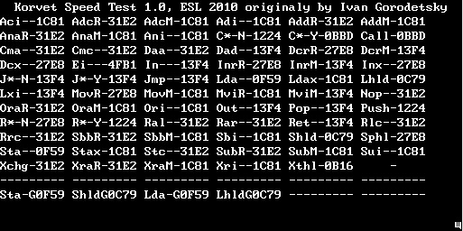

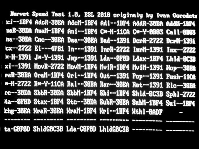

esl 8th April 2010 14:08
5 Attachment(s)
Запустил на реале тест by Ivan Gorodetsky
вот результаты
Attachment 17005 - реал
Attachment 17006 - b2m
вот диск с тестом
Attachment 17008
и исходник
Attachment 17007
ну и в виде таблички (набирал руками) ...
Attachment 17010
собственно там надо еще посчитать точно такты до начала теста самих комманд
но они ж постоянны для всех тестов (TestDataInit:)
b2m 8th April 2010 15:29
esl, спасибо за результаты с реала. Я не анализировал схему, но судя по всему у Корвета в кадре не 312, а 306 строк. В последнем случае результаты в эмуляторе "почти совпадают", с точностью до пары-тройки команд. Где-то ivagor уже говорил про этот недостаток эмулятора.

ivagor 8th April 2010 16:49
А у меня из результатов eslа получилось 314 строк :confused: (если считать, что у Корвета в строке 160 тактов, или это не так?).
---------- Post added at 17:49 ---------- Previous post was at 17:22 ----------
Похоже b2m посчитал по 164 такта на строку.
b2m 8th April 2010 18:10
Я не считал такты, я поделил значения с реала на свои и умножил на 312 строк (которые были в эмуляторе).
---------- Post added at 17:07 ---------- Previous post was at 16:52 ----------
Кстати, да, период строчных импульсов у меня 65.6 мс, что соответствует 164 тактам при частоте 2.5МГц. Переделал, когда с таймером разбирались. Это было предыдущее изменение в эмуляции Корвета :)
---------- Post added at 18:05 ---------- Previous post was at 17:07 ----------
Ради совпадения результатов теста с реалом укоротил кадр на 6 тактов :)
Новая версия на сайте.
Интересно, откуда берутся эти 6 тактов? Почему процессор в Корвете при возникновении прерывания простаивает 6 тактов? Например в ПК8002 аналогичная ситуация, но там только 4 такта...
---------- Post added at 18:10 ---------- Previous post was at 18:05 ----------
У меня, конечно, есть предположение: если выполнялась команда HLT, то процессор не может сразу после прерывания возобновить исполнение и считать команду RST или CALL, команда HLT должна завершить цикл, но это же не 6 тактов!
