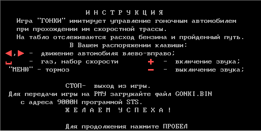

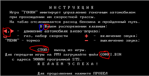

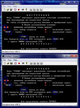

esl 10th May 2010 17:17
3 Attachment(s)
мини баг
в корвете похоже размер экрана чуть чуть неправильно ставится
см скриншот
верхний эмулятор - по дефолту
нижний - в меню выбрано 1:1
Attachment 17648 Attachment 17649
Attachment 17647
похоже экран чуть чуть больше и маштабируется ...
