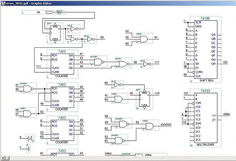

Скажите,а в графическом редакторе Max Plus 2 как обозначать выводы ( (которые в будущем будут подключены к процессору и рам,имею ввиду двунаправленные шины А0-А15, D0-D8)?там есть значки output input - это понятно,но есть ещё bidir bidirc outputc...какие использовать для двунаправленных шин?
bidir
