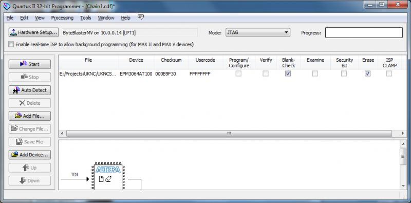

palsw 11th May 2012 00:10
подскажите нубу,тоесть мне -убил часа 2 на чтение нета и этого топика -но так и не понял как стереть плис epm3032atc44 ,что бы она была чистая и ноги в ZZZZ ???
WingLion 11th May 2012 00:44
JTAG к ПЛИС-е подключен?
Втыкается в него байт-бластер (или USB-бластер), запускается MAX-Plus II или Quartus II, в нем Альтеровский программатор, и в программаторе выбирается действие Erase. После чего просто - Start.
palsw 11th May 2012 00:53
WingLion, если чесТно не могу найти закладку или кнопку erase.прошить могу без проблем.осталось только выпаять плис ,а затем впаять обратно (она мешает микроконтроллеру прошится собака)
использую MAX+PLUS II 10.23
WingLion 11th May 2012 01:01
Если ПЛИСа шьется без проблем - как вариант - сделать фиктивную прошивку для нее, где мешающие выводы в Z перманентно переведены (назначены как входы, например).
Не помню уже как там в MAX-Plus было. Возможно, кнопка стирания как-то иначе обозвана.
palsw 11th May 2012 01:10
WingLion, уже гуглил в нете - вопросы подобные задают ,но решения нет как стереть.
сделать сам прошивку не смогу.нуб я в этом деле .вот смотрю я на cyclone 1 ep1c3t144 и понимаю ,что нужно заказать макетку и сделать себе микро-девбоард для обучения.еще в комплекте есть конф-пзу,ft245bl,pic18f76 - как раз пойдут на доноры
http://s015.radikal.ru/i331/1205/be/b0f060f2b010.jpg
Keeper 11th May 2012 01:51
1 Attachment(s)
Attachment 35451
Вывод: забыть про замшевелый MAX+PLUS и использовать актуальный софт...
palsw 11th May 2012 19:28
Keeper, выхода нет - буду качать.но дибилизм полнейший.макс весит 14 мб и не требует креков итд итп.
Quartus II Web Edition Service Pack 2 2,5gb - ужас нах,просто стереть микруху

palsw 11th May 2012 23:29
Keeper, уже скачал Quartus II Web Edition Service Pack 2 2,5gb,установил и стер плис :)
