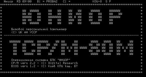

Просматривал содержимое кассет, обнаружил кое-что про цвета:
Code:
                  АТРИБУТЫ ЦВЕТОВ ПК "ЮНИОР"
    80 - белый на черном                90 - красный на черном
    81 - зеленый на черном            91 - синий на черном
    82 - белый на черном миг.        92 - красный на черном миг.
    83 - зеленый на черном миг.      93 - синий на черном миг.
    84 - желтый на черном            94 - пурпурный на черном
    85 - голубой на черном            95 - черный на белом
    86 - желтый на черном миг.        96 - пурпурный на черонм миг.
    87 - голубой на черном миг.      97 - черный на белом миг.
    88 - красный на белом            98 - зеленый на синем
    89 - синий на белом              99 - желтый на синем
    8A - красный на белом миг.        9A - зеленый на синем миг.
    8B - синий на белом миг.          9B - желтый на синем миг.
    8C - пурпурный на белом          9C - синий на красном
    8D - желтый на красном            9D - красный на синем
    8E - пурпурный на белом миг.      9E - синий на красном миг.
    8F - желтый на красном миг.      9F - красный на синем миг.
Однако это лишь четвёртая часть палитры, т.к. она, теоретически, разная для текстового и графического режима, к тому же есть бит переключения палитры, т.е. их две для текстового и две для графического режима. Плюс ко всему, в графическом режиме цвета для псевдосимволов 00-3Fh и 40h-7Fh тоже должны быть разные.

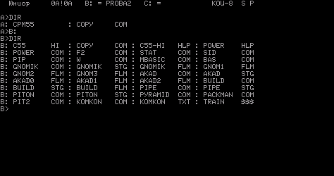

DDp 6th April 2009 00:24
2 Attachment(s)
Quote:
Originally Posted by shapipovo (Post 191149)
Маг наладил. Стал читать гораздо лучше.
http://narod.ru/disk/7002294000/_proba_2.rar.html
http://narod.ru/disk/7002341000/_kas.rar.html
( А пока Николай воюет со звуковухой... ;)
Полностью восстановленные ленты PROBA2 и 265333(_kas.rar)...
Как можно файлы bt перенести обратно на кассеты?
... и утилитка BT2WAV.

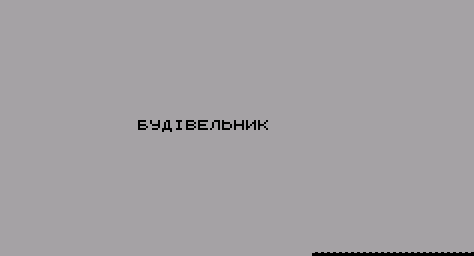

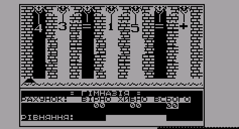

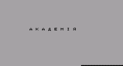

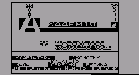

Мы тесно сотрудничали с разработчиками железа, в то время они работали в Институте кибернетики, а мы - только-только поступили в КГУ. Первую игру (Stone Pit) делали втроем (я, Тютюнов и Шалаев), на лето остались в общаге и по очереди программировали. Это, конечно был ад, потому что компилировать на кассету - то еще удовольствие. Тем не менее, мы справились. Потом нам дали более серьезный заказ -- 10 игр. Однако, к тому времени мы уже наладили связь между Юниором и Ямахой. Работать стало полегче -- на Ямахе был и софт поудобнее, и дискеты. Однако сделать 10 игр мы не успевали, поэтому уговорили засчитать граф. редактор за недостающие игры.
Вот такая, в кратце, история.
А с разработчиками железа мы продолжили работу - они разработали "видеостену" -- полиэкран составленный из телевизоров от 2х2 до 4х4. Ну то есть они разработали "граф. адаптер" для такой стенки. А мы, соответственно, писали драйвера и софт для него.
