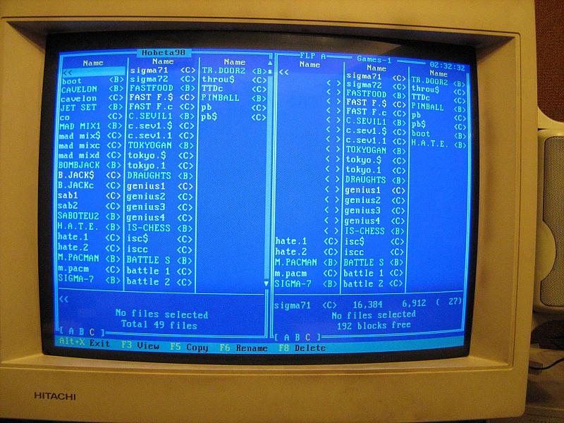

Andrey_Ak 19th March 2009 21:52
Что то не получается....
1 Attachment(s)
1) Форматирую дискету на спектруме
2) Запускаю на ПиСи Спектрум навигатор,
3) В левом окошке выбираю "000.scl" и захожу в него как в архив
4) В правом окошке выбираю диск "A"
5) Копирую все слева на право.... (содержимое 000.scl на a:\)
после копирования он долго думает на чтении 1-го сектора
6) А он верхние файлы не записыает... вот:
Attachment 11199
AAA 20th March 2009 00:52
Дело в IBM и дисководе на IBM
1 Attachment(s)
Quote:
Это есть твой дисковод не работает на IBM , как надо.
Ты все визуально правильно делаешь.
Чтобы тебе помочь мне надо знать:
1. Какая конфигурация IBM PC (процессор частота, мать название)
2. Из под DOS ESN грузишь, аля как ?
3. Если из под Виндовс, то какой ?
4. Название 5.25 дисковода ?
5. Как ты его выставил в Bios ?
6. перемычки дисковода на 1,2 выставлены, аля как ?
Присоединил образ trd того же дискетка, попробуй его записать.
Тут момент какой, дискета может открываться на IBM, просматривать каталог, но не писать при этом из за глюков соеденения дисковода с писи или из за перемычек или из за чего угодно. Тут строго на везение.
