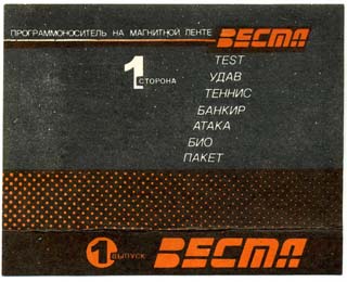

    Разжился ворохом кассет с программами. Неторопливо занялся их оцифровкой. Кто-нибудь в курсе, а на кассете, которая шла в комплекте с "Вестой" и называлась "1 ВЫПУСК ВЕСТА", программа "TEST" отличается от известного теста, поставляемого в комплекте с "Хобби"? На кассете обе копии файла убиты. Загрузить в реал не удалось.
