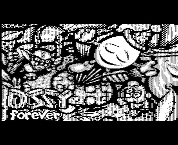

    Цвет был лишь пробой. Нужно пару дней на создание адаптера, от которого и будут запитываться телек, яга и палкодер. Последний еще не отлажен, тоже нужно найти на него время. Так что особо не торопись

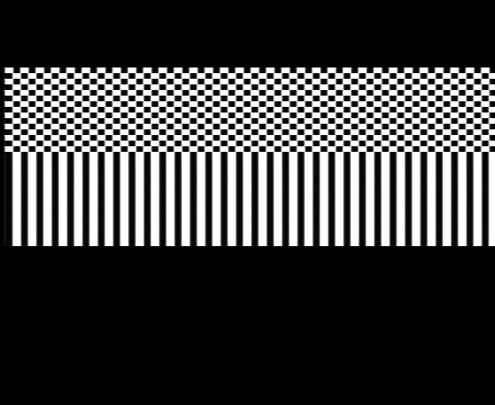

    Собственно тест:
    Что-то нижней части не наблюдается. Виса нет, по пробелу выходит в васик.
    Это одна из двух обнаружившихся ошибок - скопипастил лишнее, в итоге одна цифра в предварительной настройке была неправильная. Тут есть еще микроошибка (так просто не заметишь, считал строки по скриншоту) - неправильно распределил одну строку между бордюром и активной областью. Но в целом
    1. "Display List" работает!
    2. Переключать знакогенераторы по ходу отображения можно. Это позволяет показывать полноэкранную графику в текстовом режиме SCR1. Предвижу вопрос - зачем извращаться при наличии SCR2. Можно представить такой пример использования - полноэкранная анимация. В SCR2 в памяти хватит места на 4 экрана (фазы), а в "графическом варианте SCR1" на 8, правда малоцветных.
    Доработанный (надеюсь, что все исправил) DLIST1 с исходником
    Вложение 40357
    Ну и попытка развлекательного применения для вывода картинки (в данном случае со спека)
    Вложение 40358
    Черный экран. По пробелу выход в васик.
    Я бы вечером в цвете попробовал, но невовремя сгорел любимый паяльник. Теперь только завтра.
    Ничего не понимаю, надо подумать. Неработающие тесты удалил.

  6. #185

    А цвета там не было.
    Предупреждать же надо Тогда картинка:
    Красиво получилось
    Для всяких "исследований" тюнер удобнее
    Мне тоже удобнее скриншот экрана в тюнере делать. Фоткать мониторы - то еще удовольствие, "пленки не напасешся"
    В крайнем случае еще и скандаблер понадобится. А что не так с EGAшным монитором, он же работает?
    Работает. Но это мон от брендовой двушки и ресурс его конечно же не безграничен. Я бы прикупил еще один ega-моник, как раз для "суры", но в нашем городе на это шансов считай нет.
    Красиво получилось
    На спектруме хорошие художники (их копирайты на картинке есть, никаких левых копирайтов я не добавлял).
    Все же непонятно. В DLIST1_v2 и PICSC1 основная часть одинаковая, при этом первый показал черный экран, а второй отработал нормально (хотя в программе можно пару мест подчистить, но на картинку это не повлияет). Даже DLIST1 (первый вариант) отработал на 66%, а в v2 всего 2 микроскопических отличия. Загадка.

    Разобрался с DLIST1_v2. Дело в начальной инициализации цветов. Я думал, что в SCR1 штатные подпрограммы каждое прерывание переписывают значения из памяти в порты A0-BF, а оказалось, что раз в 16 прерываний. Т.е. это плавающий дефект, он мог проявиться и в первом DLIST1 и в PICSC1. В общем, в SCR1 надо специально отслеживать этот момент, а лучше самому записать в порты нужные значения.
