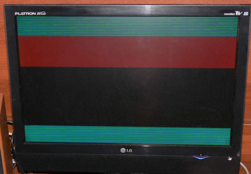

    Кстати, на фотографиях видно, что верхний и нижний бордюры = 32 сканлинии (красное поле 50 линий, а высота бордюра 3/5 от красного поля). А у меня по 16. Если бордюры по 32 линии, то итого имеем 256 линий, т.е. как и у других компьютеров (Орион, Специалист 384х256). Таким образом, вертикальная развёртка не сильно отличается от стандартной, и скорее всего, максимальное значение счётчика сканлиний как и везде = 312, а кадровая частота 50 Гц.

    Красное поле 64 линии. Ждем результатов TOPBR2 и INTRAT, они должны значительно пояснить картину.

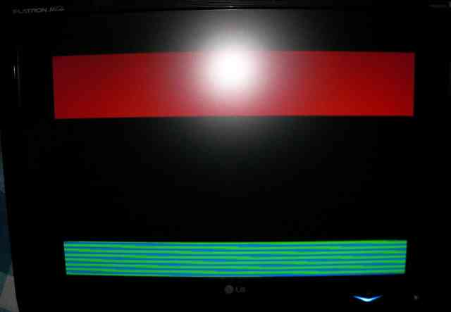

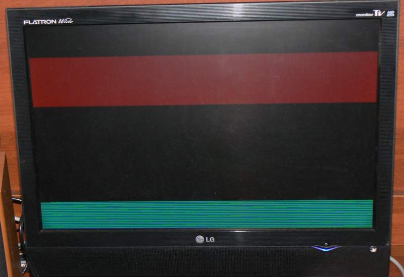

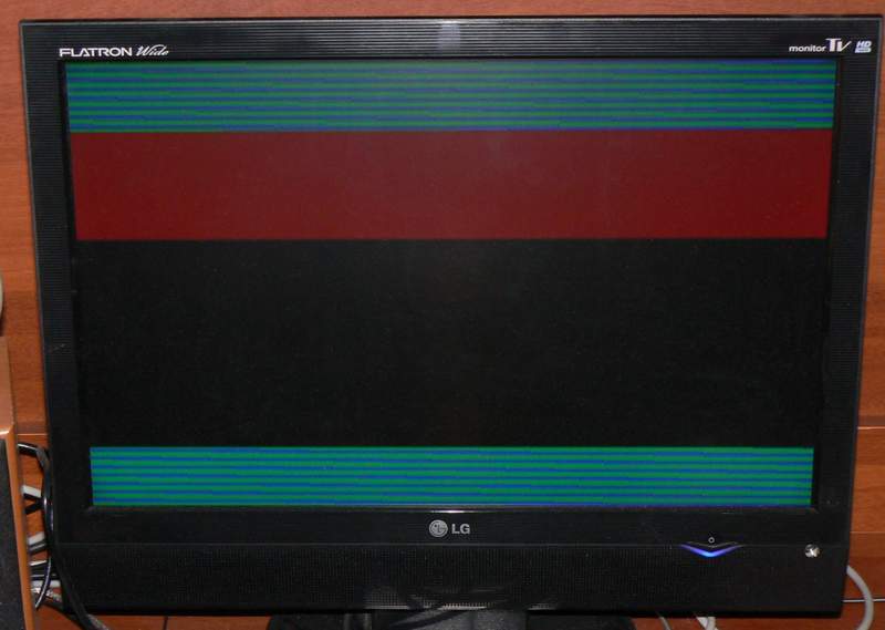

    Прогнал тестики и результат TOPBR2 на трех картинках в хронологии.
    INTRAT - четко показал что время совпало при 50Гц.

    По картинке видно (отсутствует вертикальная граница между зеленым и синим), что длительность строки я сосчитал неправильно, соответственно строк от прерывания до изображения не 70-72. Попробую пересчитать.

    Mick
    Если у тебя еще есть моральные и физические силы , то вот очередная вариация.
    26.09.2008 Вложение удалено
    Загружать bload"TOPBR3"
    Запуск - как в предыдущих вариантах.
    Очень надеюсь, что будет видна вертикальная или хотя бы диагональная граница между зеленым и синим.
    Удобную оперативную регулировку длины строки пока не сделал. Между запусками можно поменять ячейку 0E061h. Исходно там 3, можно попробовать 2 или 4.
    При исходном значении ячейки E061 должно получиться примерно 120 строк от прерывания до изображения.

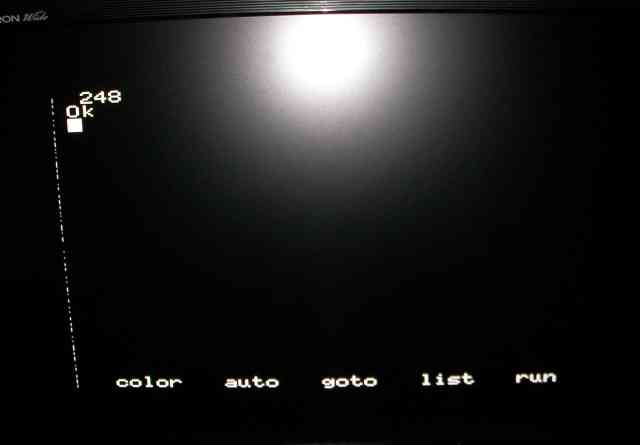

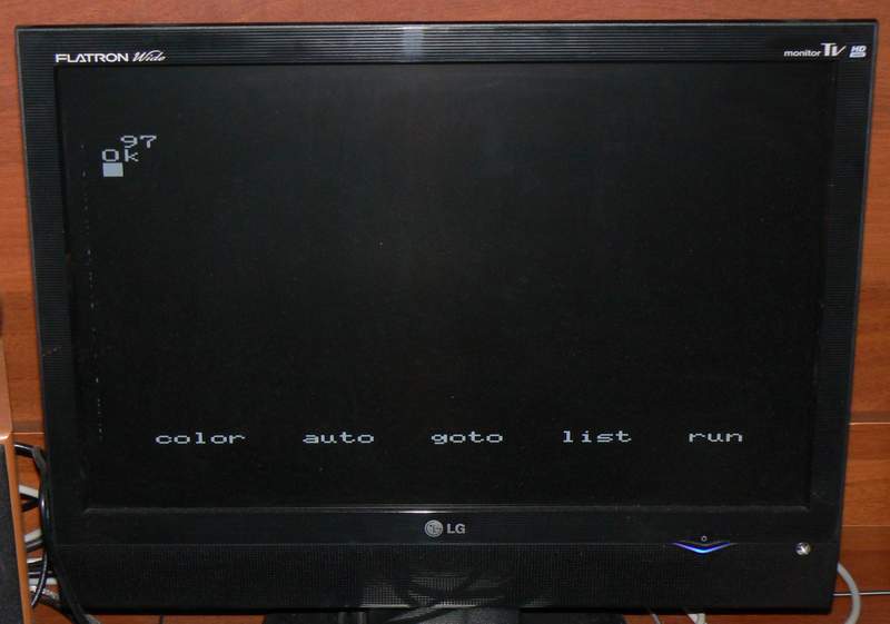

    Делал по исходному варианту - нету 120, а есть 97

    Диагональ в принципе уже видна, но очень уж крутая.
    А если укоротить строку - 2 в ячейку E061?
    Про 120 строк я обсчитался, не смог поделить правильно пятизначное число на трехзначное . В первоначальном варианте TOPBR3 должно было получиться примерно 100 строк.

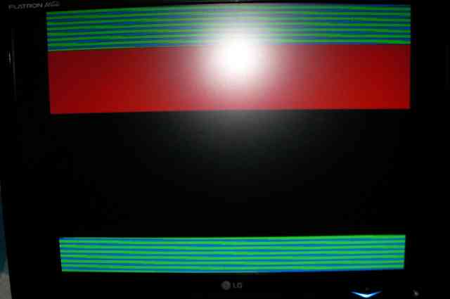

    TOPBR3 с параметрами по умолчанию (с другими загружу позже):
    (заметил что в screen 0 слева бедит вертикальня пунктирная черточка, может из-за переходника, ибо собран не 100% по схеме, с небольшими отклонениями в деталка - брались аналоги )

    Спасибо, картинка получилось как у Micka. Но ты пережал кнопку вниз, там ведь не видно, когда за изображение заходит. При значении по умолчанию цифра должна быть в районе 100.
    Попробуй poke &HE061,2, граница между зеленым и синим должна стать более вертикальной.
