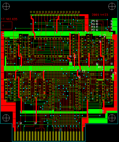

    Благодаря усилиям нескольких энтузиастов готов черновой вариант платы КМД УКНЦ.
    Микросхемы отечественные, с метрическим шагом. Только разъем для шлейфа дисковода поставлен IDC-34, с дюймовым шагом. Из недоделанного:
    - не удалены лишние (неиспользуемые) контакты на краевом разъеме платы
    - наверное, еще что-нибудь всплывет.
    Хотя плата проходит DRC верификацию в P-Cad, работоспособность ее неизвестна. Предполагается изготовить в Резоните (СПб) несколько опытных плат без шелкографии и золочения для выяснения этой самой работоспособности.
    Схема и разводка PCB в формате P-Cad 2004 прилагаются.

    tnt23, КРУТЬ, сообщи о результатах после сборки

    Докладаю: собрал, включил. Дым не пошел
    На первый взгляд все работает (загрузил сохраненный образ RT-11 из .MFM файла со своего любимого эмулятора , использовался "перекрученный" шлейф от PC). Надо потестировать с реальным флопиком и с другим шлейфом.

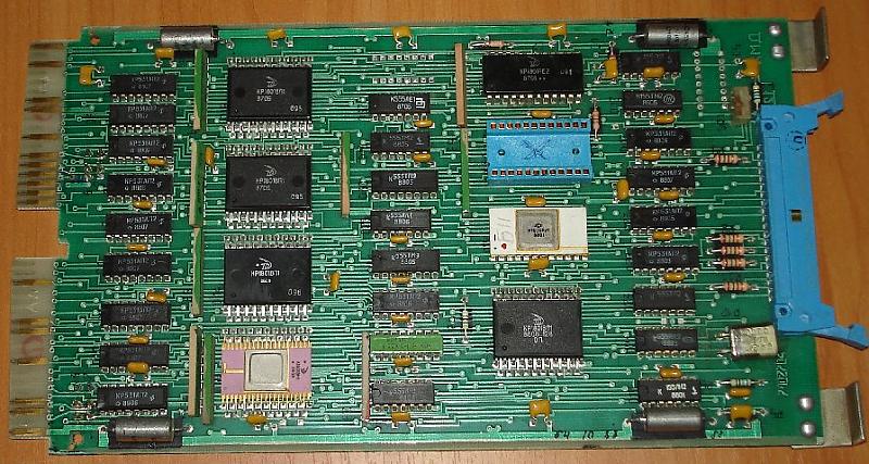

    Вот он такой:

    Я могу сделать сканы своей платы, посмотреть все номиналы деталей и помочь в проверке схемы. Сделать рисунок платы самому у меня не хватает времени и умения, но хотя бы часть работы я мог бы взять на себя.
    Отошёл от дел.

    Для начала надо найти схему. В случае с КМД УК сильно помогло то, что какой-то добрый человек перерисовал в электронном виде отсканированную схему. Потом я ее перерисовал в P-Cad, а там, имея на руках нетлист, уже гораздо проще перерисовывать печатную плату.
