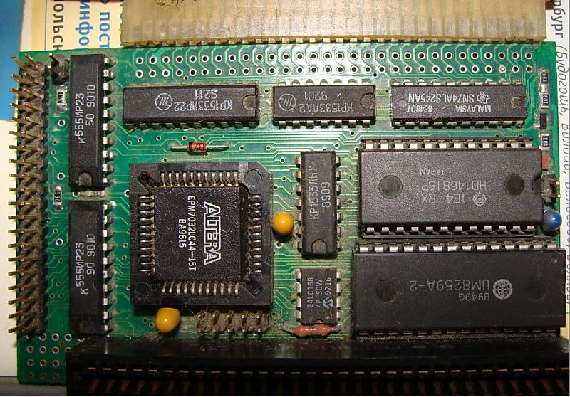

Arrow Фотка того, что в пакете:
Это контроллер HDD.
Фото в приложении.
Мега пак фоток № 2 этого скорпиона.
На фотках видны названия микрух контроллера и симмов.

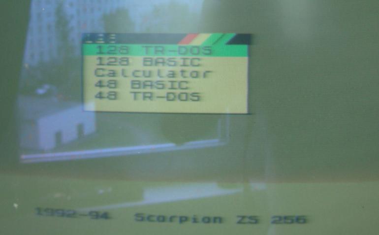

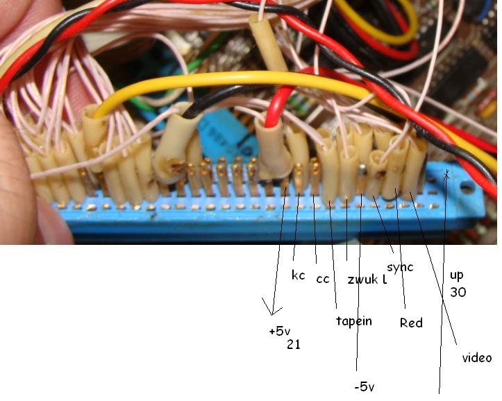

Question
Quote:
Originally Posted by molodcov_alex View Post
Распиновка "большого разъема":
Мой большой разъем совершенно не соответствует твоей схеме. нет ли другой схемы этого разъема ?
У меня не получается подключить видео по этой схеме, т.к., то что синхра у тебя у меня звук левый или правый.
Вот разъем я расписал согласно твоей схеме, и выходит либо земли нет, либо хрен его знает что со вторым рядом ?!?
Максимум, что я добился на приложении. Однако нет зеленого что ли и изображение стало все время бежать сверху вниз.
ID:	12118   Click image for larger version

Quote:
У всех Скорпов этот разъем одинаковый.
На картинке с разъемом у тебя вроде как все правильно нарисовано.
Земля:
Еще слева с краю тоже земля.
На фотке экрана нету синего, красный и зеленый подключены вроде правильно. А может и есть, не очень хорошо видно отличаются ли полоски.

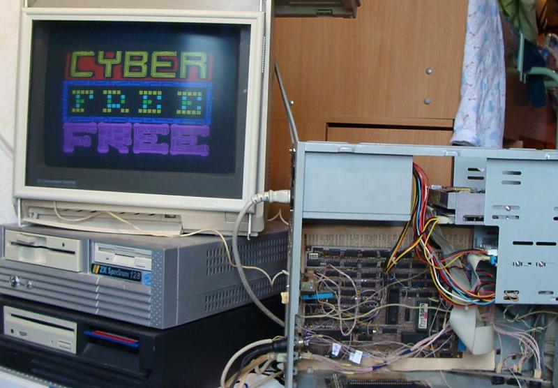

Smile Разобрался !!!
Вообщем глюк в том, что 30 (верх и низ) ноги должны быть землей, а у мня они не распаяны. Вернее верх не распаян, а низ обкусан. Из за этого идет билибердовая путаница.
Я ради интереса попробовал узнать почему и подключив к этим ногам землю увидел матрас, тоесть что то туда идет, но не земля. Поэтому:
Я покряхтел и подключил землю с материнской платы, насколько мое образование позволяет понять ее можно брать с серебристого края платы, я так и сделал. Далее пересчитал все поновой. Спаял как на АТМ для удобства, не смотря на то, что провод еще и отдельный изготовил для Scorpa. Еще все провода подписал и вывел +5 вольт на пал кодер. Когда куплю его сделаю через него для интереса.
Вышло так:
Земля с платы - 2 нога штырька
синий 29 нога скорпа - 5 нога штырька
зеленый 28 нога скорпа - 4 нога штырька
красный 28 задняя нога скорпа - 3 нога штыртка
синхра 27 задняя нога скорпа - 1 нога штырька
Включил и все прекрасно работает !!! Немного вначале глючит с холодного синхра, но потом после нагрева деталей все работает четко.
Звук играет прекрасно без шума и глюков, оцифровки играет прекрасно (очень класно и чисто играет между прочим !!!).
Два дисковода работают прекрасно. Читают по крайней мере четко.
Вот радостная фотка в приложении:

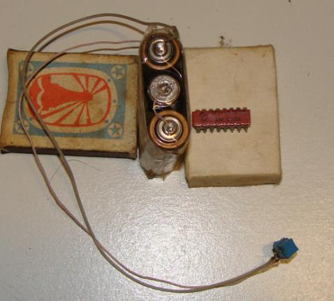

Question ? А как винчестер подключается и настраивается и какой нада ?
Можно и с платы, можно и с разъема. Без разницы.
только щас заметил, что ты как раз показал мне на провод земли подрисовав на фотке, завтра разберу и посмотрю, куда же он идет. Возможно оно идет на разъем который создан но не подключен. Там три разъема полностью распаяны, как я понимаю магнитафон и.т.п., но оно валяется в корпусе. Ваабще там паутин много, но благодаря твоей схеме понять конечно можно.
А как винт подключить ?
Просто воткнуть любой винт в дырочку и все или надо еще софт какой то ставить ?
как его форматить и нанего записывать ?
А куда втыкается батарейка часов ? Она уменя есть уже спаяная в приложении устройство:
