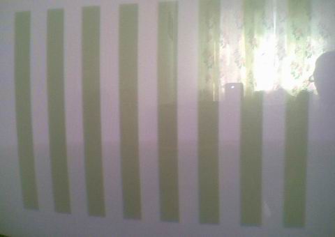

Здравствуйте!!! У меня проблемы.... Таки как-то я собрал Феникса который "Второй", второпях спаял RGB-подключил устойчивой картинки неувидел (сбита синхра, как по RGB так и по VIDEO. Потусовал микросхемы в частности которые видео формируют, проверил тактовый генератор, счетчики и т.д. Короче я на время забросил это дело.
На днях решил все-таки разобраться что не так... и как оказалось картинки небыло из-за того что распиновка ХР1 по схеме не совпадает с самим коннектором. Почему-то про этот косяк никто и незаикнулся. Ну да лано бли-же к делу. Компутер у меня незапускается. Процессор "стоит"... Одна и таже картина что при вынутом проце, что при установленном. CLK на него заходит питание 5в в верхней части платы, 4.9в в нижней. Да-бы непойти по неправильному пути поиска неисправности, хочу спросить у Вас уважаемые с чего начать?
В каком разъеме должен стоять Simm модуль и в каком положении долна быть перемычка JP18, при конфигурации 1Mb?

Originally Posted by AlexFantasy View Post
... и как оказалось картинки небыло из-за того что [B]распиновка ХР1 по схеме не совпадает с самим коннектором
Ну ты первый кто собрал видео не правильно и что. В чем там неверная распиновка.
