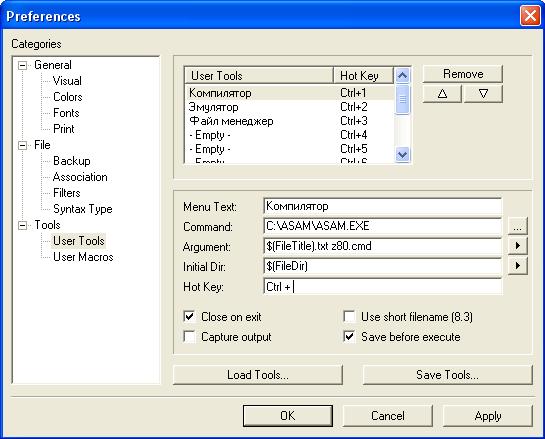

Для создания программы на ассемблере под эмулятором скачиваем пакет основных программ (программы выбраны сугубо индивидуально, по такому же принципу используется любая удобная связка):
Spectaculator – эмулятор ZX с простым интерфейсом
http://trd.speccy.cz/emulz/SPECT701.ZIP эмулятор
http://trd.speccy.cz/emulz/SP701PCR.ZIP таблетка
Crimson Editor 3.70 Release – обычный текстовый редактор, где непосредственно и будет редактироваться текст программы
http://www.crimsoneditor.com/download/cedt370r.exe
ASAM Compiler By Rob F. / Entire Group – компилятор нужен для превращения текстового файла в готовый код с созданием образа диска и выгрузкой кодового блока на этот образ
Far manager + ZX plugins – файловый менеджер позволяющий редактировать образ *.trd
http://zxfiles.ru/downloads.php?id=511
1. Устанавливаем Spectaculator
2. Устанавливаем Crimson Editor
3. Далее прикручиваем к редактору компилятор вызываемый по нажатию Ctrl+1
Tools → Preferences → User Tools (горячие кнопочки)
Рис.1
В Menu text пишем название т.е. Компилятор
В Command прописываем путь к компилятору
В Argument указываем, текущий текстовый файл + .txt и дописываем собственно файл с командами z80.cmd (в пакете с компилятором)
В Inital Dir указываем текущую директорию
В результате нажатия Ctrl+1 получаем компиляцию (ассемблирование) текстового файла открытого в данный момент и сохраненного в папке с компилятором.
4. Далее прикручиваем к редактору эмулятор вызываемый по нажатию Ctrl+2.
Рис.2
В Menu text пишем название т.е. Эмулятор
В Command прописываем путь к Эмулятору
В Argument указываем образ диска *.trd который будет запущен сразу после загрузки эмулятора
В результате нажатия Ctrl+2 получаем запуск эмулятора вместе с *.trd образом диска (в данном случае probe.trd).
5. По такому же принципу на Ctrl+3 навешиваем файл менеджер.
В Menu text пишем название т.е. Файл менеджер
В Command прописываем путь к Менеджеру
В результате нажатия Ctrl+3 получаем запуск файл менеджера для редактирования *.trd образа.
Вот в принципе и все, что надо для первого раза.
