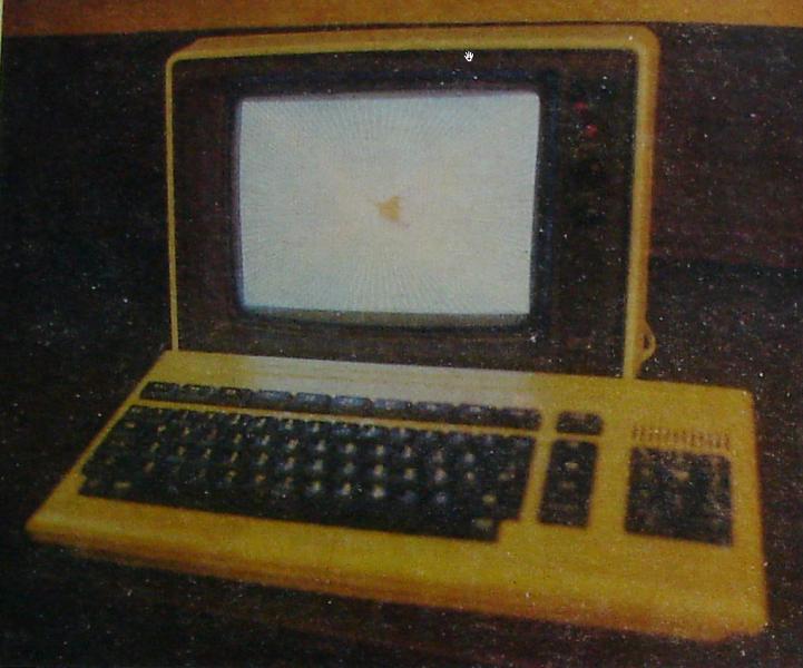

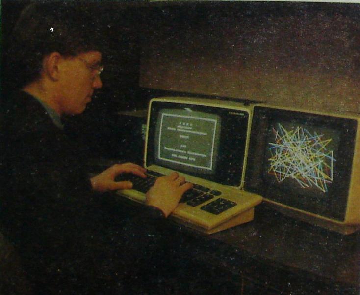

Default Корвет: статья о ПК 8001 в МПСиС
наш всемиуважаемый nzeemin опубликовал архив МПСиС
я его скачал, зачем - не знаю даже, открыл первый попавшийся номер, а там ТАКОЕ !!!!!!!!
чуть со стула не упал.
Микропроцессорные средства и системы, №1 за 1986 г.
Персональная ЭВМ ПК 8001
Выполнена на одной плате
Размещается в корпусе клавиатуры
Содержит модули:
процессор на базе микропроцессора КР580ИК80А
ПЗУ емкостью 16 или 64К байт с интерпретатором языка Бейсик
ОЗУ емкостью 16 или 64К байт
интерфейсы бытового магнитофона, клавиатуры, НГМД, локальной сети, параллельный и последовательный интерфейсы
контроллеры цветного и алфавитно-цифрового графического дисплеев
таймер
контроллер прерываний
два двухканальных АЦП
ПЭВМ ПК8001 может использоваться в качестве интеллектуальной клавиатуры, терминала, бытовой,
школьной или профессиональной ЭВМ, графической станции,
(к ст. Велихова Е. П., Персиаицева И. Г. и др. на с. 34.)
вторым шоком - статья про идеологию МикроМира - моего самого любимого текстового редактора ....
поехали
esl is online now   Reply With Quote

Интерфейс алфавитно-цифрового монитора генерирует стандартный композитный видеосигнал, что позволяет использовать в качестве дисплея бытовой телевизор. На экране отображаются 64 символа в 16 строках текста и одновременно 128x48 графических блоков. Предусмотрен также режим отображения тех же символов, но более крупного размера (32 символа в 16 строках и 64X48 графических блоков). Знакогенератор интерфейса реализован аппаратно, что обеспечивает достаточно высокую скорость обработки текстовой и графической информации и дает возможность отображать 256 различных символов в матрице 8X16 точек. В числе этих символов прописные и строчные буквы русского и латинского алфавитов и графические символы. Таким образом, графика низкого разрешения является достаточно быстрой (для заполнения всего экрана достаточно 10 мс). Любой из символов может отображаться инверсно (темный на светлом фоне). Предусмотрены возможность инверсии неиспользуемой части телевизионного растра и аппаратная поддержка гашения всего растра. Гашение происходит в том случае, когда к включенной машине не обращаются дольше заданного интервала времени (например, 10 мин). Для восстановления изображения достаточно нажать на любую клавишу.
Интерфейс клавиатуры обслуживает клавиатуру, которая представляет собой матрицу из замыкателей любого типа. Устранение дребезга контактов, возможность нажатия следующей клавиши при неотпущениой предыдущей и другие сервисные функции реализованы программно. Можно использовать клавиатуру из 64 или 128 клавиш. В полноформатной клавиатуре (128 клавиш) есть отдельное поле управления курсором, цифровое поле и поле программируемых клавиш. Программа обеспечивает ввод букв как русского, так и латинского алфавитов. Расположение клавиш может соответствовать стандартной клавиатуре отечественных терминалов или пишущей машинки с русским или латинским шрифтами. В составе клавиатуры имеется также пьезо-керамический излучатель звука. Высота тона и длительность звучания задаются программно.
Параллельный интерфейс позволяет подключать к ПЭВМ 8-разрядные периферийные устройства, такие, например, как графопостроитель, печатающее устройство, программаторы ПЗУ и ПЛМ.
Интерфейс локальной сети обеспечивает связь ПЭВМ с аналогичными компьютерами или периферийными устройствами для организации управляющих, информационных и обучающих систем.
Помимо перечисленных устройств на плате имеется разъем, на который выведены все важные сигналы ПЭВМ. Через него можно подключать, в частности, отладочный модуль, реализующий пошаговый режим и другие сервисные функции.
Оперативная память ПЭВМ может составлять в зависимости от типа используемых микросхем либо 64К байт (полная конфигурация), либо 16К байт (минимальная конфигурация). Примечательно, что после включения происходит самотестирование основных систем и определение объема работоспособной оперативной памяти, которая может быть целиком занята программами пользователя, так как остальные подсистемы ПЭВМ имеют собственные банки памяти (полный объем памяти на плате может достигать 325К байт).
