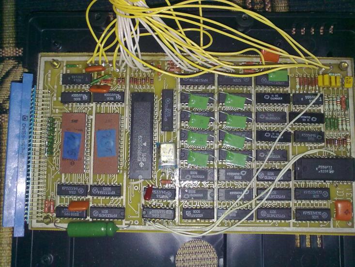

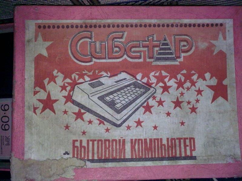

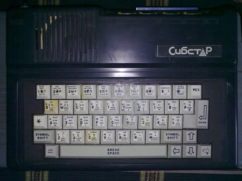

    Приветствую участников этого форума, я сюда пришел по такому делу:

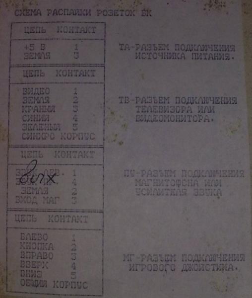

    Мне по наследству достался гараж со всевозможным хламом, перебирая его наткнулся на три "клавиатурки" (все три разные), одну из них взял домой(потому что была в коробке ) если посмотрите прикрепленные картинки то увидите название "Сибстар" и схему.
    Собственно далее вопросы:
    1) Мой "Сибстар" это тоже самое что sibstar или ~Новосибирец~ или что то другое
    2) Кто может подсказать его характеристики(ну или хотя бы указать пути где их можно найти)

    Судя по фото, это простой 48-й клон без каких-либо особенностей. В углу платы видна версия - 3.1. У меня были платы (нерабочие) Sibstar 5.1 и 5.2, это уже были 128-е компьютеры с YM2149F и PAL-кодером.

    Если не сложно, мог бы кто нибудь(хотя бы в Paint-е) отметить где какие чипы, вроде как: процессор-красный,пзу-зелёная , и т.д.
    P.S. я просто его третий день в руках держу, а что да где разобраться не могу((

    ПЗУ - слева два коричневых чипа, правее длинный - процессор Z80, ОЗУ - восемь мелких микросхем под зелеными конденсаторами в центре платы.

    На компе уже есть низкочастотный монохромный видео сигнал . Можно подключиться к коаксиальному входу телевизора , куда видак обычно подключается (а НЕ антенна). С компа брать сигнал "ВИДЕО 1"(центральная жила) и "ЗЕМЛЯ 2"(оплётка).

    Pocheshir, клавиатурка у меня была такая, не знаю где ее брат взял, служила долго (кочевала от Пня128 до Кай1024), хоть и глючно - постоянно контакты пропадали на пленочках клавиш
    я имел в виду не подключение через антенный вход, а именно создание антенны (отдельным девайсом), где то на форуме попадалось что вроде как для этого какую то часть от денди использовать можно(или сеги).

    Можно распотрошить ВЧ модулятор для Сеги. Только его распиновку надо составить - это единственное что может затруднить.
    В остальном всё просто подключаем питание +5в и землю от спектрума, монохромный НЧ видеосигнал, и звук (по вкусу ). Втыкаем конатрукцию в телек, настраиваем канал, и получаем ЧБ картинку
