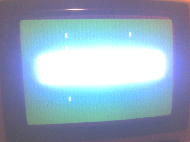

У меня при попытке запуска,выходит так верхняя и нижняя треть экрана белая,середина цвета бордюра, и на ней иногда(после ресета) каша с не спектрумовским разрешением(квадратики маленькие разноцветные).
Бывало у кого такое и что делать если такое было ?

Также не понятно нужно ли делать доработку на питание -15 вольт на зелёной плате?

Quote:
Чета я не понимаю что такое "доработка на питание -15в"
На всякий случай ссылко: http://www.nedopc.com/ATMZAK/atm710re.htm
---------- Post added at 16:08 ---------- Previous post was at 16:05 ----------
Все что угодно может быть:
- залипон/разрыв на ОЗУхах
- тоже самое на кп12
- тоже самое на манаджере памяти.
Нуно использовать мой тест памяти для наладки.
Тест памяти брать здесь (записать в ПЗУ по всем страницам):
http://atmturbo.nedopc.com/download/...ms/testatm.zip

огромное спасибо там -12 подают вместо -15 и вообще это напряжение нужно в работе атм что-то не найду в схеме?
Используется на усилителе и на рс232 передатчике (170ап2), и на то и на другое достаточно -12в, так что не нужно никакие -15в. Используйте стандартный АТ БП и будет Вам счастье.

Пока счастье не наступило жду тестовую ПЗУ от Андрея.
Вот фотки старта на зелёном фоне посредине белое поле такое и всё.
Извиняюсь за качество,но там такого ничего нет это так для представления.
