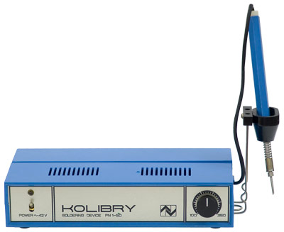

    у мну для мелких дел Колибри
    http://69643.ru.foroll.com/ru/firm/goods/1718/?id=17367
    но достаю я его по великим праздникам
    ( vga конвертор там собрать...
    а так - три паяльника
    1 - 25Вт - типа основной
    2 - 40Вт - в нем торчит насадка чтоб сразу микросхему 16ногую выпаять
    3 - 80Вт - для тяжелых случаев ( с флешки микруху например содрать )
    4 - ну и газовая плита если по скорому всю плату распаять
