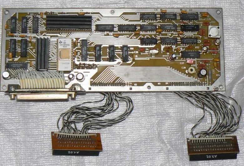

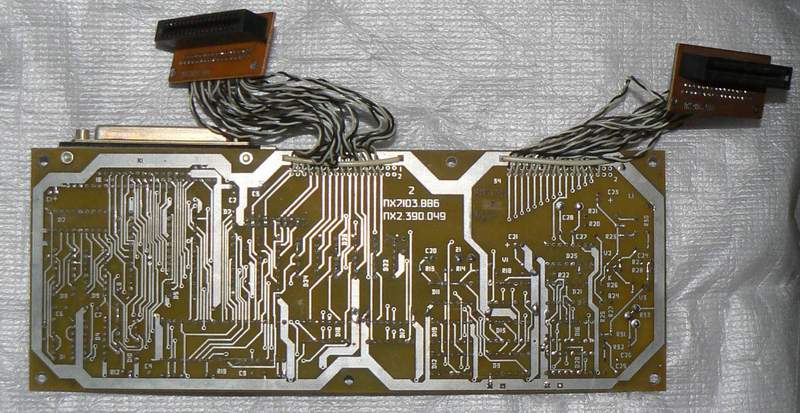

Вот фото платы контроллера НГМД. Скажем разбирать его не очень удобно оказалось.
Под радиатором предположительно ВГ93 и наверняка РТ2

Список микросхем.
D1 - К555ЛЛ1
D2 - К555АП6
D3 - К555ЛА3
D4 - К555ЛЛ1
D5 - К556РТ2(предположительно)
D6 - К555АП4
D7 - К573РФ4(загрузчик)
D8 - КР1533ИР26
D9 - КР1533ИР26
D10 - К555ТМ2
D11 - КР1533ЛН1
D12 - К555ЛИ1
D13 - К555ИЕ5
D14 - КР1818ВГ93
D15 - К555ИЕ5
D16 - КР531ТВ9
D17 - К555ТМ8
D18 - К555ТМ8
D19 - К555ИР16
D20 - К555АГ3
D21 - К555ТМ2
D22 - К155ЛА13
D23 - К155ЛА13
D24 - К155ЛА13
D25 - КР531ГГ1
Вобщем не обошлось и тут без "эксклюзивности" :РТ2, АП4,ГГ1,ТВ9

Судя по всему, порты отображены на память, в диапазоне 7FF0-7FFF.
Пока похоже на это:
7FF7 - выбор стороны и диска
7FF8-7FFB - порты ВГ93
7FFC-7FFF - что-то непонятное

Там есть два регистра ИР26, возможно это и есть это неизвестное устройство. Значит надо будет схемку отрисовывать.
