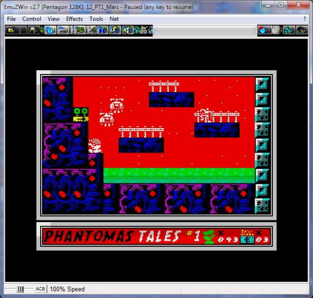

    а вообще Emuzwin будет когданибудь обновляться ?
    и кто может сказать куда подевался Кладов ?
    грустно видеть что отличный эмуль спека потихоньку умирает, вот такие глюки на Windows 7
    21.03.2007
    Нижний Новгород
    185
    Чтобы иконки отображались нормально, надо поставить в свойствах exe-шника режим совместимости с WinXP.
    А вообще, для уменьшения глюкавости на Vista/7 можно пользовать EmuZGL.
