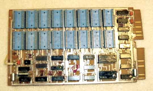

Ðåêâåñòèðóþ ôîòî ïëàòû.

Ïðèìåðíî òàêàÿ, õîòÿ íà íàøåé ÿ ïàðó ÂÂ55 çàïîìíèë. È íà ýòîé íà äâå ïàíåëüêè ìåíüøå:
Ñëåâà âèäåí øíóðîê äëÿ ïîäà÷è ïðîãðàììèðóþùåãî íàïðÿæåíèÿ è òðàíçèñòîð äëÿ óïðàâëåíèÿ èì.
Ïî âîçìîæíîñòè ñôîòîãðàôèðóþ íàøó.
×òî ïðîãðàììàòîð, îáíàðóæèë çäåñü.

Ïðîãðàììàòîð íà 16 ÏÇÓ? Âòûêàåìûé â êîðçèíó? Èçäåâàåòåñü??
ÈÌÕÎ: Îáûêíîâåííàÿ ïëàòà ÏÇÓ, èç êîòîðîé âûïîëíÿåòñÿ ïðîãðàììà.
Íè÷óòü. Áûëè òàêèå. Ðàññ÷èòàí òîëüêî ïîä îäèí òèï ìèêðîñõåì, ïðîøèâàþòñÿ âñå ïî î÷åðåäè. Íóæíî ýòî äëÿ òîãî, ÷òîáû îáíîâëÿòü ïðîøèâêó ñèñòåìû, íå ïîëüçóÿñü îòäåëüíûì ïðîãðàììàòîðîì è äàæå íå âûíèìàÿ ìèêðîñõåìû èç ïàíåëåê. Òî åñòü ýòî ôóíêöèîíàëüíûé àíàëîã flash-BIOS òåõ ëåò
