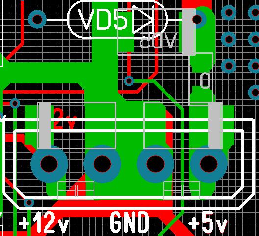

Lightbulb Пререлиз разводки KAY1024
Привет, народ!
Ну, вот и перерисовал я свой вариант печатки KAY1024.
Что изменено/добавлено:
1. Ориентировочный размер платы 180х205 мм(чуть шире оригинала на ~ 15 мм).
2. Добавлен разъем под SIMM30(разведено только питание! МГТФ нам в руки! )
3. Увеличено "макетное поле".
4. Разъем питания заменен на "молекс" папу. Можно воткнуть любой разъем, с шагом 5,08мм или "клеммники", или отрезать кусок от переходника, короче, у кого что есть под рукой! Стабилитрон или защитный диод VD5 перенесен (добавлен) ближе к разъему питания.
5. Добавлено неск. "блокировочников" по питанию. У разъема питания "танталы" типоразмера "D", под SIMM30 и в паре мест "танталы" типоразмера "B"(4,7...20 мкФ х >6,3 В) и немного "керамики" СМД, типоразмеров 0805 и 1206.
6. У разъема питания добавлен джампер "Ext12v/Int12v" для подачи соотв, +12 вольт на контакт В29 от внутреннего источника, либо от внешнего БП.
7. Мин.(базовая) ширина дорожек и мин. расстояние между конт. площадками/переходными отверстиями - 0,32 мм. В неск. местах расстояние между конт. площадками/переходными отверстиями чуть меньше, но в пределах 0,25 мм(минимум для плат 3-го класса точности 0,23(0,25) мм). Шины питания сделаны, по возможности, максимально широкими. Кое-где увеличен размер полигонов.
8. В районе XS10 добавлены джамперы "Sync" и "Video", которым можно скоммутировать сигналы "SYNIN" на "SYNOUT" и "VIDIN" на "VIDOUT", при этом XS10 удобно использовать для подключения к плате ZX-VGA.
У кого какие мнения/пожелания по данному варианту печатки? Повторяю ещё раз, что слишком "глобальные" переделки я делать не буду! Тогда надо готовить плату в любом профессиональном КАДе, типа ПиКАДа или Альтиум дизайнера! Это полность перерисовывать схему там, с учетом "посадочных мест" компонентов и после этого разводить плату с "нуля"! Я за это вряд ли возьмусь!
ВНИМАНИЕ! Плата пока не проверялась, вполне могут быть косяки/глюки!

Красиво разведено, даже захотелось заказать и собрать.
в цепь питания по 5В я бы добавил разрывной SMD резистор предохранитель 0ом перед защитным диодом, а можно и самовосстанавливающийся предохранитель поставить только вот не влезет. ну заодно и место под SMD защитный диод (как в Seagate-ах стоят). как то так.

Quote:
Извиняюсь, конечно, но к чему эта паранойя в плане питания? Даже припомнить не могу, где бы подобное встречалось. Именно применительно к достаточно сильноточной (большой потребляемый ток) цифровой схеме. Интересно, какое будет падение напряжение на этом предохранителе на предельных токах потребления? Нормальный ПЦ-шный БП и ноу проблем.
А это-то зачем? Такой резюк сколько по току тянет? При использовании нормального импульсного БП, даже защитный диод, в общем-то лишнее, воткнут так, чисто для успокоения совести... Схема защиты в импульсниках и так, по идее не допустит значительного повышения по +5 вольтам(да и по другим то же, в случае PC AT/ATX БП). А уж если и скаканет по 5-и вольтам, то зашитный диод "коротнет" и защита в БП сработает. Опять же, самовосстанавливающийся предохранитель не копеуки стоит, и с дохлой ПЦ матери его не поставишь - там на 0,75А стоят, а тут - надо раза в 2-2,5 "мощнее"...

Quote:
Попробую объяснить зачем, если защитный диод коротнет, и трансформаторный БП без защиты - пойдет дым. Если не сработает защита в импульсном БП, защитный диод (особенно если стабилитрон) разрывает на куски и на схему идет полное напряжение какое там будет, ну или отгорят провода, дорожки, контакты разъема, если диод все таки выдержит.
Правда, если резистор оборвет - ВГ93 кирдык придет, будет 12В без 5 (если 12В снаружи)
А резисторы разрывные разные бывают.
Да и вообще я никого не обязываю, но многие промышленные конструкции, и материнки писюков имеют разрывные резисторы по критичным цепям питания, чтоб в случае КЗ не сгорало полплаты сразу и в угли.
