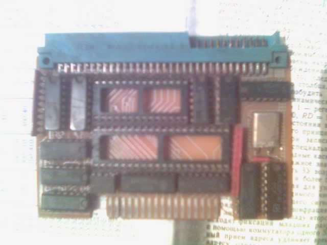

Нашел тут старый дисковод с прикрученным на него контроллером.
Фото тут
Прошу помощи уважаемого сообщества - от чего он мог бы быть.

Какая-то разновидность beta disk interface..
Не иначе, как, модифициорованный вариант 2х ПЗУшной платы.
Очень похож на вариат из книжки перифирия своими руками.

Вот, допустим, еще одна плата BDI с похожим разьемом. Подобные разьемы - наследие ВПК, и ставились по причине отсутствия альтернативы (и копеечной стоимости по сравнению с буржуйскими аналогами).
А вот это как раз вполне опознаваемая плата. Новосибирский контроллер, разъем "стандарт НЭТИ". Схема недавно пролетала.

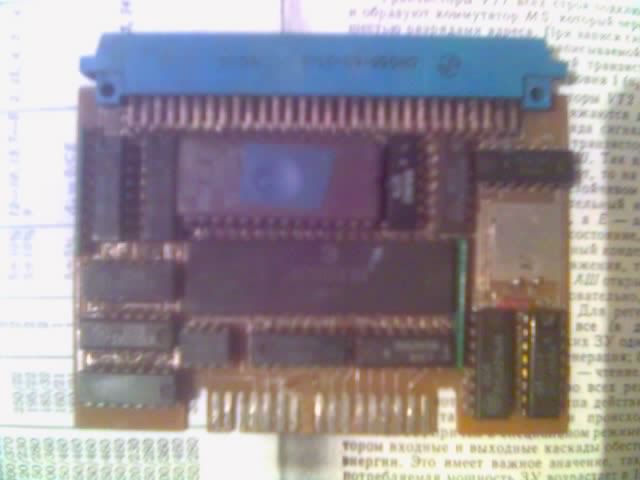

Во,у мну два штуки валяются.Только в одном ВГ93 нету и ПЗУ,и разъём на два контакта шире,а у другого кварца нету и дорожки перебиты/оторваны.См. ниже.

А где?

вос схемка

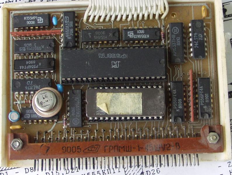

А это - тоже новосибирский вариант? Набор микросхем вроде бы совпадает, разводка другая.
Примечательно, что питание тоже выведено на шлейф, взамест 1-6 выводов...
