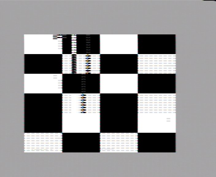

Всем здрасте!
на ощупь комнатной температуры, можно ли сказать определённо что ему кирдык ?, моя история подчинки спектрума 48, что началась ещё пару лет назад получила неожиданное положения - хотел подчинить но лень взяла, так плата и пролежала на полке, пока недавно я её не обменял на пиво одному пареньку (он вчера регистрировался на форуме, но пока не был допущен администрацией) я не очень разбираюсь в тонкостях работы спектрума, но он вроде как шарит, после того как он перепаял несколько микросхем, удалось получить такого вида иображение, он сказал что клетки должны быть в шахматно порядке, а не как здесь, пока причину он не смог найти (говорит вроде что адреса могут клинить на КПшках)....но пока основной вопрос об исправности процессора - все микросхемы греются хоть немного, а процессор и пзу нет совсем

Насчет клеток - они при подаче питания могут быть расположены как угодно, в том числе и в таком порядке, как у тебя. Это зависит от микросхем памяти (год выпуска, модификация и т.д.). У меня была такая линейка, что клетки похожим образом были расположены. Но вообще это не важно, на самом деле - состояние ОЗУ при включении питания может быть любым.
Если проц и ПЗУ не греются - может на них питание не подается? Проверь вольтметром. Или земля может быть не подается - аналогично, проверь омметром, чтобы контакт был. Далее, если есть подозрения на проц - проверить его в другом компьютере. Аналогично ПЗУ.
У тебя бордюр белый - это признак того, что проц, возможно, все-таки запустился. В качестве эксперимента, вынь проц или ПЗУ из панельки и посмотри, что получится, какой будет цвет бордюра. Очень рекомендуется также прошить в ПЗУ специальный тест памяти, который работоспособен даже если ОЗУ полностью неисправно или отсутствует. Этот тест выводит на бордюр всякие полоски, т.е. становится видно, что хотя бы проц рабочий.

Спешу отчитаться о свойх проделаных шагах на таком нелёгком тернистом пути, как ремонт спека.Начну с того что проц всё-же в добром здравии - в том что я его заподозрил его гибель виновата моя забывчивость, пока ловил матрас, думал что у выв. CS ROM активное состояние единица, пока не убедился в обратном, естественно матраса было не видать. После подачи единицы на CS (для того чтобы отключить ROM от шины) получился рис.1 после размышлений и пойсков была найдена виновница этого безобразия - КП11, мультиплексирующая адреса со стороны CPU (не пропускавшая A12) её замена придала матрасу вполне благородные очертания (рис2). но радоваться было рано,после посадки CS на должное место меня поджидал
сюрприз ввиде чёрного квадрата обрамлённого белым бордюром, точь как изображения всем известной картины.....напрашивается мысль что дело в прошивке,
плата в никудышном состоянии, наверно прийдётся выкусывать, такой пзу у меня нет, зато полно одно-двух мегабитных флэшек как на pc, подскажите как её приспособить без лишних телодвижений,особенно интересен момент по каким адресам шить, как правильно создать файл с прошивкой, сколько нулевых байт должно быть до и после кода, буду шить хотсвапом на писишной материнке

квадрат - тоже не факт. что ПЗУ. Пока не кусай, а заблокируй CS, а на соплях припаяй панельку и в её вкинь другую ПЗУ.

У меня изображение как на второй фото было когда я пустую ПЗУ вставлял.

Оторви питание от пзу и проца. в таком случае должна быть ровная шахматная доска. если её нет,то дело не в пзу и проце,а в рассыпухе. если проц кмос,то он и не будет грется.. это нмос греются..

Прошил тест48,пзу кусать не стал, просто напаял сверху панельку бутербродом, найдена одна ошибка в микросхеме 5, подскажите какой бит данных на ней висит, я так понимаю, что это D4, правильно ?
