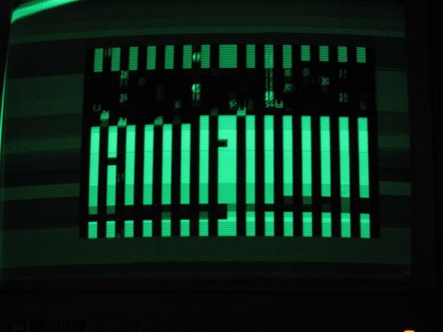

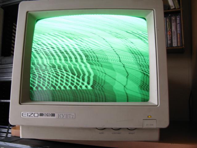

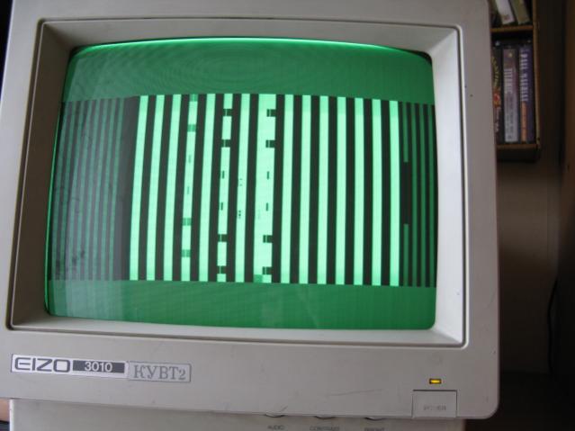

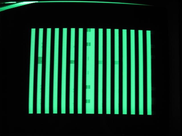

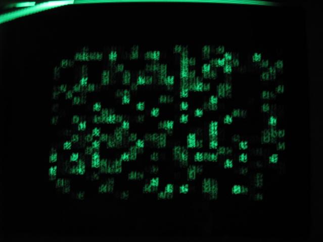

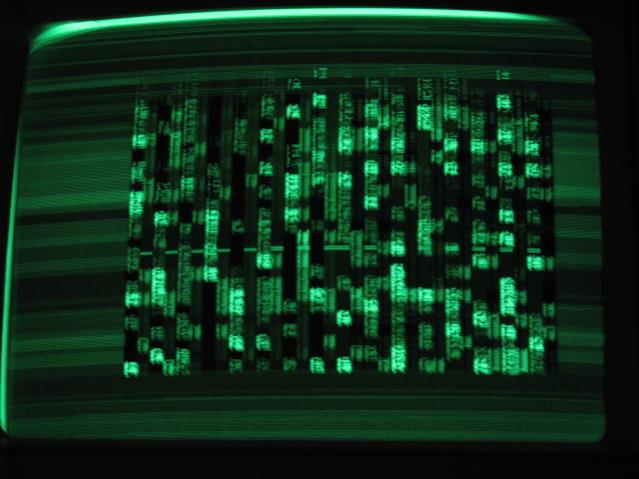

    При включении появляются полосы, как будто отсутствует ПЗУ, но оно есть. Иногда на полосах появляются мигающие квадратики (первое и второе фото в аттаче). При нажатии на кнопку сброса может появиться потрескивание динамика и на экране будет каша, при этом бордер тоже может меняться. Видео прилагается: раз, два. Схема тоже.

    Цитата Сообщение от Zhizh Посмотреть сообщение
    Первая версия - питания не хватает
    питания должно хватать. Питал от разных БП (включая родной). Результат один.

    ИМХО похоже на дохлую память.
    ТестПЗУ тебе поможет... нваерное...

    Проверь на микротрещины. У меня часто такое бывало после перетыкивания проца/пзу или втыкания расширений в слот.

    Блин, а я ж такое видал, и не раз... Но в чем причина - забыл. Попытаюсь вспомнить. Первое что идет в голову - отвалилась подтяжка BUSRQ к +5в. Второе - сигнал WR замкнул на массу.
    ПЗУ или ОЗУ? ПЗУшку менял. А вот тестПЗУ будет, но не скоро..

    Gryphon,
    ОЗУ. Хотя всё возможно. Может быть проц просто не может прочитать из ПЗУ или ОЗУ (или записать в ОЗУ).
    В любом случае запиши себе ТестПЗУ. Это замечательная и незаменимая вещь. При его использовании сразу всё проясняется.
    Тут все нормально. Проверил.

    По умолчанию тестПЗУ не помог

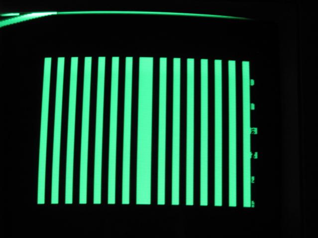

    Прошил сегодня этот тестПЗУ 48. В общем, результат не обрадовал ТестПЗУ должен же мигать бордером в любом случае? Вот, а он не мигал, да вообще тажа самая история. Что есть ПЗУ, что его нет-один фиг что-то засирает память, что ли... Мож проц накрылся (там на плате КР1858КР1)?
    И еще такое вот заметил: если надавить на плату, то картинка меняется на другую (см. аттач). Или как в первом, или как во втором.
