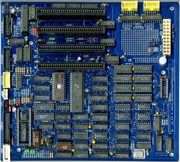

    Итак, уважаемые коллеги, с этой темы помаленьку начну выкладывать материалы по обновленной и доработанной версии легендарного компа KAY-1024 и двум платам к нему – NemoFDС (Турбо контроллер НГМД Beta-Turbo) и NemoIDE.
    Краткая спецификация:
    KAY-1024 SL4/Turbo v2010
    Процессор - Z80 с частотой 3,5 Мгц(no WAIT!), 7 Мгц в режиме «Турбо»;
    ОЗУ - 1024кб (8шт. 411000 или других, 18 пин., с организацией 1Мx1, возможно так же использование 30-пин. модуля СИММ, 1Мб!);
    ПЗУ - 64кб, микросхема 27с512(Возможно использование ROM-Switchera или ПрофПЗУ!!!);
    Звук - AY совместимая микросхема(AY-3-8910, YM2149F), стандартный биппер;
    Накопители - FDD и контроллер Nemo HDD(при установке соотв. контроллеров);
    Слоты расширения - 4(!) слота NEMO-BUS;
    Форм-фактор - произвольный, размер платы: 227 х 217 мм;
    Внешний вид платы:
    Фотка в хорошем разрешении
    Данная плата с кучей добавлений и улучшений, благодаря совместным усилиям.
    Отдельное спасибо:
    1. Caro(Камиль Каримов) и m.d. - за noWAIT-контроллер PS2 клавы;
    2. SoftFelix- за дельные советы/пожелания и модуль подключения SIMM-30 1Мб;
    3. ZEK - за помощь в проверке нек. плат и серьезной помощи в "доразводке" платы KAY после "сведения всего в кучу";
    4. ZST - за модуль порта #FF, дельные советы/пожелания и то, что взвалил на себя ношу по заказу плат, конструкторов и т.д.;
    5. БК-0010 - за дельные советы/пожелания;
    6. Дмитрию - за ряд консультаций по "оригинальной" плате, просвещению по ряду спецефических вопросов и дельные советы/пожелания;
    7. Spensor'у - за ряд дельных советов и замечаний по платам;
    8. Всем за терпение!!!
    Изменения/дополнения на "нашей" плате KAY-1024/SL-4/TURBO v2010:
    • + 1 слот NEMOBus(итого - 4), все "перефирийные" разъемы - IDC-xx, для подключения шлейфами. Т.е. Вы сами вольны в итоге выбирать "оконечный" разъем и его "распиновку" на переднюю/заднюю панель. При этом, предполагается "активное" использование готовых шлейфов от старых(и не очень) PC-матерей(LPT-принтер, джойстик-клава(DB-15), COM-джойстики(DB-9), "звуковые 4-х пиновые" - звук с AY и "лента").
    • Вместо (не совместно!) довольно дефицитной памяти типа 411000 в этой плате можно использовать более доступный модуль памяти СИММ30, емскостью 1Мб!
    • Сделан селектор для выходов AY, как у Мика в "Фениксе" - ABC/ACB.
    • Питание на AY, как у Мика в "Фениксе", подается через простейший LC-фильтр - дроссель/ферр. бусина > электролит > керамика > 40 и 25 ноги AY.
    • Разведен noWAIT-контроллер PS2 клавы by Caro/SKC(опция). Подключение шлейфом к основному разьему(IDC-16) "мех. клавы".
    • Добавлены порт аттрибутов #FF и блокировка порта конфигурации #1FFD для большей совместимости с оригиналом. Управление кнопками без фиксации.
    • Добавлены инверторы на Кемпстон джой(+ одна ЛН1), чтобы "общим" была "ЗЕМЛЯ", а не +5вольт.
    • Добавлены два буфера (АП6) - грамотно реализован "порт Sinclair-джойстиков"(опция).
    • Разведен разъём питания ATX с "модулем расширенного упр-я питанием" на PIC12F683(опция). Так же выведены на 3-х пин. гребенку(3-х джампер) осн. сигналы упр-я ATX - GND, PS_On и +5VSB.
    • Увеличены полигоны питания и ширина дорожек питания.
    • Добавлено несколько "блокировочных" кондеров по питанию. В основном, "выводная" керамика и "электролиты", кое-где SMD: "танталы" (case E/D/C/B) и SMD-керамика, типоразмеров 0805 и 1206.
    Как видно из подписей "опция" - данный комп можно считать "модульным". Т.е. если вы не хотите/не можете собрать все, что есть на плате сейчас, Вы можете допаять/задействовать это потом! При этом, основные пожелания, вроде бы, учтены, в плане "расширенного" функционала/доработок. И ещё есть немного места для творчества - "макетка" на плате.

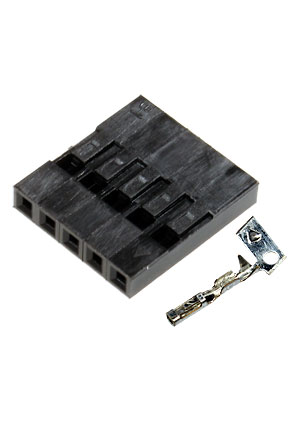

    2. "Шлейф" для соединения разъемов мех. клавы и PS2 клавы и одновременно "выкидыш" для мех. клавы на заднюю(переднюю) панель. В качестве "исходного материала" использовалось наследие "большого брата" - шлейф-выкидыш для джойстика ПЦ + USB:
    После нескольких минут аккуратных механических манипуляций, желательно в настольных тисочках, получаем вот такой шлейф:

    Если Ваша ПЦ клавиатура комбо(PS/2&USB), например, слим-комбо клавы типа A4Tech KL(S)-5 или BTC-6100C и имеет USB-хвост, то её(клаву), можно подключить через обычный ПЦ-USB-выкидыш на заднюю стенку. Для этого один из концов выкидыша препарируем - переделаем под стандарт мультикарты/набортного контроллера КАЯ.
    Для данной операции нам потребуется игла или тонкое шило и пластиковая "обойма" от "BLS-5 гнездо на кабель шаг 2.54мм 1x5 с конт." -
    Иглой или тонким шилом освобождаем контакты от "штатной" USB-обоймы.
    И втыкаем их в заранее приготовленную BLS-5 в след. порядке:
    1 White (D-) (Dat)
    2 Green (D+) (Clk)
    3 Black (GND) (GND)
    4 None (NC) нет
    5 Red (Vcc) (Vcc)
    ВНИМАНИЕ! Оговорюсь ещё раз - что с этим контроллером, что с мультикартой Камиля, чисто USB клавы работать НЕ БУДУТ!!! Только или чистокровные PS/2 или комбо(combo)-клавы, у которых набортный контроллер может работать как по стандарту USB, так и по стандарту PS/2.
