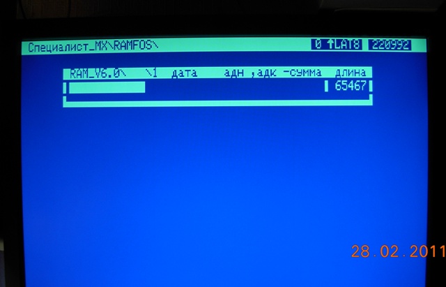

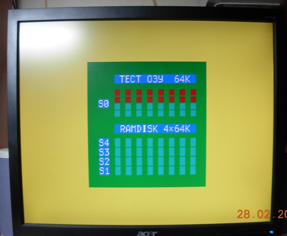

Вот результат дневных ковыряний. Что на фотках не так?

Все квадратики в Тесте памяти должны быть красными. А после запуска теста идёт равномерное окрашивание экрана разными цветами? В RAMFOSе после появления этого экрана по F6 идет вывод файлов на экран?

Quote:
Да, идёт.
Нет.
