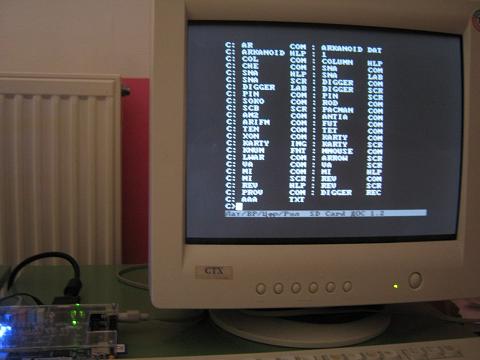

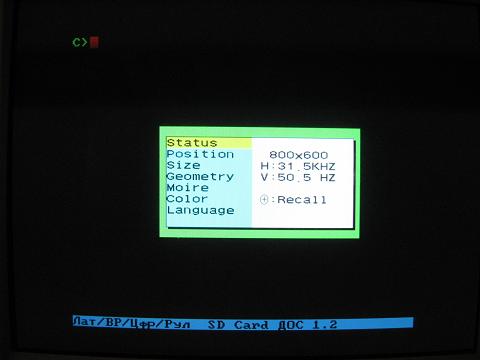

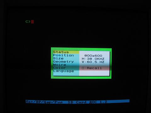

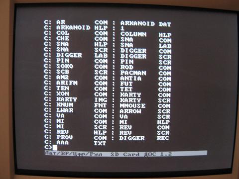

    В начале лета я начал делать Башкирию-2м на DE1 (правда, с июля до октября забрасывал этот проект из-за нехватки времени). А сейчас всё более-менее работает. Всё как обычно сам сделал, включая процессор ВМ80. Единственное, что позаимствовал из Altera DE1 SDK (как и svofski), это инициализацию звукового кодека.

    Нижнюю инверсную строчку выводит сама Башкирия или из кода ПЛИС?

    Error404, ты что, никогда Башкирию-2м в моём эмуляторе не запускал? Конечно же Башкирия. А если тебя заинтересовала надпись "SD Card", то сразу отвечу, что я просто переписал БИОС CP/M-а, чтобы он работал с образами дисков на SD-карточке. Правда есть одно существенное ограничение - образ не может быть дефрагментирован. Кроме того, номер начального сектора каждого образа вычисляется на этапе загрузки БИОСа с той-же SD-карточки и на данный момент можно только ручками в дебугере изменить, чтобы другой образ использовать (по-умолчанию, доступны только первые два образа). К счастью (или к сожалению) на данный момент есть всего два образа с готовыми программами.
