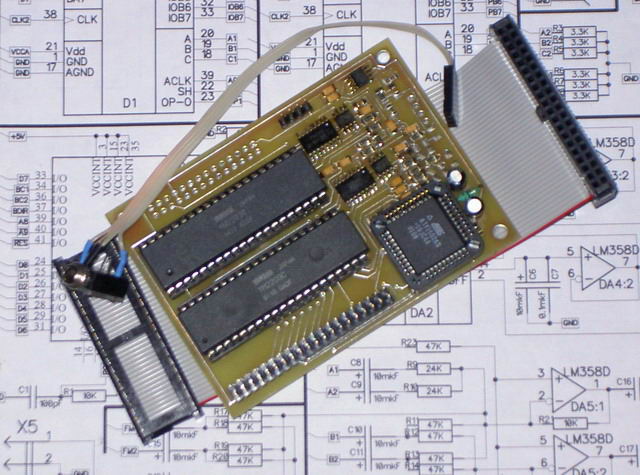

Собрал наконец половинку сабжа (т.е. канал одного YM2203 - на два деталей не хватило).
Пойду тестилки от Dexus гонять .
Прикладываю схему и исходник прошивки ПЛМ:
http://www.nedopc.com/TURBOSOUND/ts-fm.php

Железо, как обычно, мало кого заинтересовало. Выкладываю фотку девайса. Его стоимость будет 650руб.

На нем кварца не видно. Его придется менять на оригинальном? А если у всех будут разные. Какой же это стандарт тогда

Дык скоко раз я тте в аське твердил, что частота с платы спека используется! И одинаковая она везде - 1.75 мгц, половинка от 3.5 мгц зетника! =)

По-моему это архинелогично. На одном компе у меня кварц 14МГц использовался. в другом 13.5МГц.

Ну вот, и частоты там АУков были разные (отличались на целых 3.5%), а ты терпел. Архинелогично? =)

Кварца нет, используется частота АУ, умноженная на два.

А что за странная нумерация разьема X1:2?
Согласно цоколевке AY и YM надо нумеровать снизу вверх от 21-го до 40 вывода (+5V).

На самом деле разьем точно соответствует для установки на шлейф (т.е. у него нетрадиционная нумерация ).
