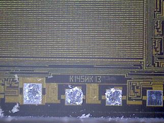

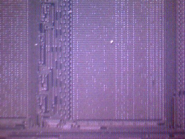

    После изучения книги Я.К. Трохименко, возникла идея сделать реальный эмулятор микроконтроллеров серии 145ИК13 и 145ИК18, и на их основе эмулятор МК61. Насколько я знаю все существующие "эмуляторы" -- в своей основе симуляторы, так как микрокод не был до конца описан. В связи с этим был куплен и разобрал МК61. Под микроскопом выяснил что микрокод читаем из пзу оптически (видны диоды). Так как архитектура описана доскональна (хоть и очень тяжелым языком), то можно воссоздать содержимое всех ПЗУ.
    В аттаче пример картинок из микроскопа -- во второй и третьей диоды в ПЗУ микрокоманд под разными углами поляризатора.
    План работы таков --
    1) 145ИК1303 -- не описана большая часть команд и микропоследовательностей, но приведены все микрокоманды -- первая микросхема, которую я фотографирую под микроскопом
    2) 145ИК1302 -- бОльшая часть микропоследовательностей описана, как и бОльшая часть команд.
    После получения ПЗУ этих двух контроллеров уже можно сделать рабочий эмулятор Б3-34.
    3) 145ИК1306 -- не описан вообще.
    На этом этапе можно сделать эмулятор МК61
    4) 145ИК18 (контроллер ВЗУ) - расписаны микрокоманды и часть синхропоследовательностей
    На этом этапе можно сделать эмулятор МК52.
    Собственно разыскиваются заинтересованные энтузиасты в команду разработчиков. Особо нужны специалисты по reverse engineering чипов -- те кто могут самостоятельно "вычитать" содержимое ПЗУ микроконтроллеров.
ID:	24920   Нажмите на изображение для увеличения.
ID:	24921   Нажмите на изображение для увеличения.

    Надо сделать фотографию высокого качества, а потом написать программку на делфи, которая всё в двоичный код переведёт.
    С программой я могу немног помочь

    Положил сшитую картинку, где голубым помечены местоположения битов, а зеленым пронумерованы микрокоманды.
    http://felixl.com/calc/urom-marked1.zip

    Это фото какого ПЗУ? Ведь там их много. И если это так просто, то почему это еще никто не сделал.
    21.04.2009
    Флорида
    Прошу прощения за задержку. Это фото пзу микрокоманд ИК1303.
    Это одна из первых фотографий. Сейчас у меня есть фотографии гораздо лучшего качества, но их к сожалению не могу выложить сюда из-за объема. На каждый чип по 2 фотографии размером 700-800 мб каждая.
    В данный момент я векторизирую послойно фотографии. После векторизации можно будет начать перерисовку схемы и симуляцию, используя наработки http://www.visual6502.org
