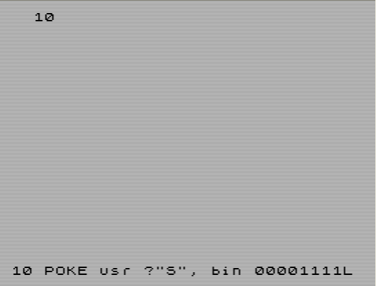

    Здрасте, нашел время заняться ZX Spectrum. Пока в эмуле. Вот тут http://zxpress.ru/book_articles.php?id=1982 говорится как определить юзерские символы. Однако не работает..
    Пишу, например 10 POKE USR "P", 1 (Режим Basic 48K), обозначает ошибку POKE USR ?"P", 1L
    Скажите, что я не так делаю.. Не хочу уходить спать обескураженным.

    Если тебе надо уср код "S" то надо писать - 10 POKE USR CODE "P", 1
    ---------- Post added at 21:28 ---------- Previous post was at 21:26 ----------
    Если S - это переменная, то кавычек не надо. Но, перед этим надо её задать. Например - 5 LET P = 15616
    10 POKE USR P,1

    Блин, не сработало =( Так же перед кавычкой ошибка выскакиевает..
    Я просто хочу спрайт в память поместить, чтоб вывести его с помощью PRINT. Тут у меня под рукой печатное издание (первых 3 страниц нет, вырваны), по-моему Как написать игру для Спектрум.
    Да точно вот она http://www.4tivo.com/coders/22940-ka...-spectrum.html. На 36-ой стр. есть пример и он не работает
    10 POKE USR P,1
    Как раз константа... Вот в книге как написано:
    10 POKE USR "S", BIN 00000000
    20 POKE USR "S"+1,BIN 00111000
    30 POKE USR "S"+2,BIN 01010100
    И т.д.

    Андрей, я щас попробовал следующий выкрутас из книги:
    10 PRINT AT 6,6;"Hello, people"
    Выдал ошибку: "2 Variable not found 10:1"
    Подозреваю, что это просто разные диалекты бейсика.
    Использовал Spectaculator.. Попробую сейчас скачать другой эмулятор

    Ха!!!! Это не в диалектах дело! Вводить надо токенами!
    То есть, чтоб набрать USR надо переключить курсор в режим "Е", потом нажать L.
    AT набирается SIMBOL SHIFT+I
    ---------- Post added at 22:07 ---------- Previous post was at 22:06 ----------
    Эт, конечно, если в бейсике 48 набирать.

    Эмуль Spectaculator 6.5 кряканый, а так же EmuZWin 2.5
    Ага, попробовал в Basic 128, работает., а в 48 попробую токенами.. так хитро все =)
    Ты гениальный гений! Работает =))
