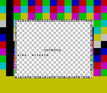

Чтобы не мешать все в кучу, создал отдельную тему для обсуждения таймингов и эмуляции клона компьютера Delta.
Итак, подведу текущие итоги:
По фотографиям сделанным NEO SPECTRUMAN, экспериментальным путем было установлено что:
Длительность строки = 224T такта
Число строк до paper = 68
Число тактов до paper в строке = 68T
INT начинается от начала левого бордюра (как в Pentagon).
Область #4000-#7FFF замедлена WAIT'ами, судя по всему алгоритм замедления аналогичен фирменному ZX Spectrum 48 (пока предположение)
Область #8000-#BFFF не замедлена.
Длительность INT предположительно 224T
Длительность кадра предположительно 69216T
На основе указанной информации был разработано устройство-плагин ULA Delta для эмулятора ZXMAK2.
Визуально это устройство работает очень похоже на оригинальный компьютер Delta, но есть аномалии с областью ПЗУ.
Cкриншоты эмуляции Delta:
MCTEST2:
TEST INT:
Tact Meter:
Реальная Дельта:

NEO SPECTRUMAN попробуй прогнать следующий код командой PRINT USR 32768, и напиши тут результат (цифру) - это число строк. Т.к. область #8000 не замедленная, то должно реальное число строк показать...
Code:
		ORG		#8000
start:
		DI
		LD 		HL,INT
		LD 		(#80FF),HL
		LD 		A,#80
		LD 		I,A
		IM 		2
		LD 		DE,0
		EI
		HALT
		LD 		HL,INT2
		LD 		(#80FF),HL
M0:
		INC 	DE
		LD		B,15
M1:
		DJNZ	M1
		LD 		A,R
		JR 		M0
INT:
		EI
		RET
INT2:
		POP 	HL
		LD		C,E
		LD 		B,D
		IM 		0
		EI
		RET
Доработал также MCTEST, чтобы всегда начинался с нулевого такта.
Попробуй его прогнать - MCTEST2, черная полоса слева должна четко заканчиваться на границе там где начинается paper (экранная область).
__________________
ZXMAK2 - Виртуальная Машина ZX Spectrum http://zxmak2.codeplex.com

результат (цифру)
308
Quote:
Надо спросить у автора. Судя по всему, русского языка там нет. У меня-то с русским.
Дельта чебоксарская 91 года.
Русский со стороны ROMа не поддержан.
MCTEST выглядит вот так
D3.zip
Да теперь он начинается с нулевого такта.
__________________
Похерил все свои файлы на Яндекс Народе.
Если кому-то что-то из них понадобиться пишите в мыло...
NEO SPECTRUMAN is offline   Reply With Quote

Quote:
Attachment 29759
D3.zip
это MCTEST, а что с MCTEST2? Он с выравниванием, т.е. можно точно определить число тактов до PAPER в строке
