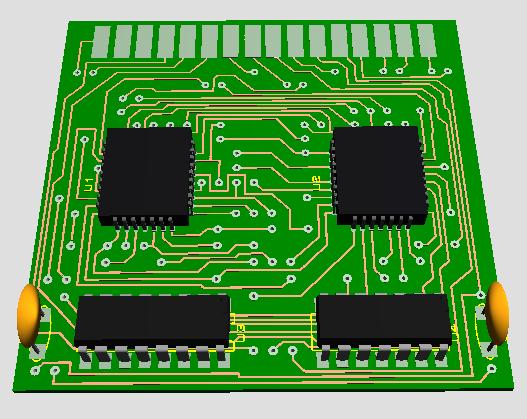

    Кто нибудь делал внешнее ПЗУ для Апогея БК01?
    Вчера мне omaxlab подогнал несколько ПЗУ на 512 Кбайт, за что ему большое спасибо. Я давно хочу сделать картридж со всеми выпущенными для Апогея программами.
    Апогей умеет работать только с ПЗУ объемом 64 Кб. Для подключения картриджа объемом 1 Мб потребуется меппер. Меппер я придумал простой, один регистр. При обращении к адресам 8000h, 8001h, 8002h, 8003h..., будет выбираться страница. Размер страницы 32 Кб.
    Из монитора Апогея загрузка будет выглядеть так
    R8002 (Выбор банка 2)
    R3200,45F4,100 (Загрузить область ПЗУ 3200-45F4 в ОЗУ 100-14F4)
    Что бы не помнить для всех программ этих цифр, я написал загрузчик. Он загружается простой и запоминающейся командой: "R0,1000". Далее пользователь выбирает стрелками нужную программу и нажимает Enter.
    Как идея?

    А смысл юзать ОЗУ, чтобы переключать ПЗУшки. Ведь в Апогее ОЗУ 56кб. Зачем ограничивать компьютер? Я считаю проще сделать внешний маппер через порт, благо порт для внешний извратов есть.
    01.12.2010
    1,657
    21
    ПЗУ подключается к порту, а не к адресному пространству.

    Корпус ПЗУ PLCC32.
    У меня программ на 750 Кб, поэтому будет использоваться две микросхемы ПЗУ по 512 Кб. И еще две микросхемы мэппера 555ТМ9 и 555ЛН1.
    Плата для одной ПЗУ получается в 4 раза меньше, чем для двух ПЗУ. Но одна ПЗУ это полумера.
    Несколько колонок или скролл сделаем без проблем.

    Такое вот будет
