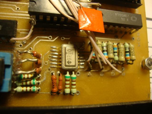

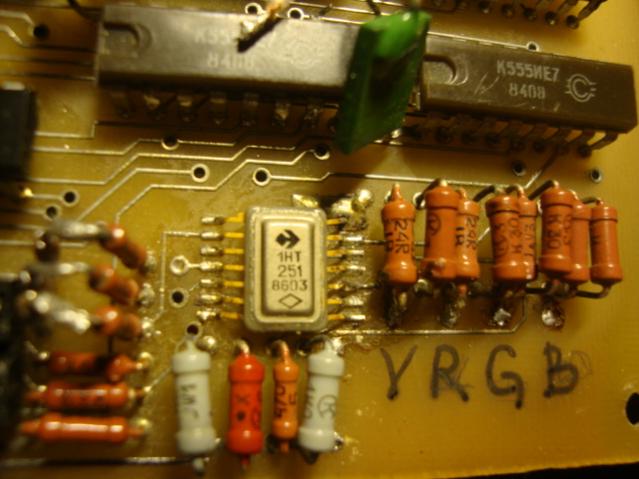

    Посмотрите пожалуйста на фотографии, на 2-х платах транзисторная сборка запаяна верх ногами, а на одной наоборот. Где правильно?
    Там где верх ногами одна плата работает, вторая показывает белый экран.
    И что может погреть на плате где не верно запаяно?

    первые две фотки правильные, третья вверх ногами

    Цитата Сообщение от SysCat Посмотреть сообщение
    Где правильно?
    могу, конечно, ошибаться, но судя по цоколевке - ее как ни запаяй, один х..ен.
    25.02.2008
    г. Мукачево
    509
    ага , согласен.

    Жаль, а думал в ней трабла
    20.04.2011
    г. Челябинск
    602
    Трабла может быть если в сборке дохлые транзюки есть.
    На хитрый код и Отладчик с мозгами.
    17.05.2011
    Днепропетровск
    520
    или резисторы не того номинала, в принципе прозвонить транзюки в сборке, если не оно искать дальше, в сторону мультиплексоров и сдвигового регистра. Если есть осцил. то делов на 5-10 мин.
    ZXM-Phoenix v.03/2048/FDD/HD/YM-2149F/PS2-kbd; U8EP3C development board БК-0011М by Woland + SMK 512
    25.02.2008
    г. Мукачево
    509
    если хотя бы один транзистор живой, то на экране хоть что-то должно быть.
    01.04.2008
    861
    Да, действительно можно запаять и так и так, еще одна плата встретилась с запайкой наоборот - работает.
