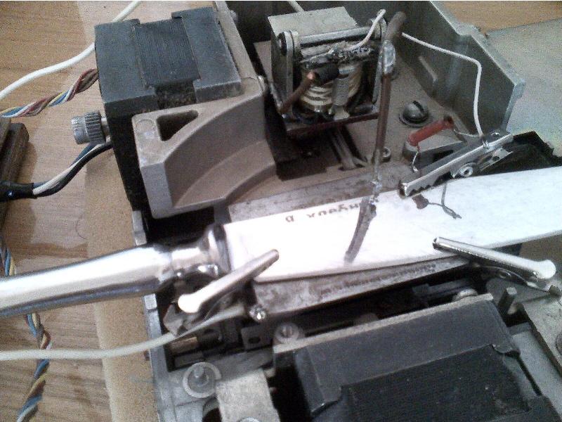

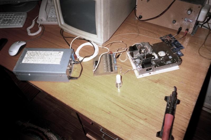

Дальше всё для станка 1 варианта:
Name:	ЧПУ (CNC)_1_1.jpg
Станок "заточен" для нанесения изображения на плоские металлические детали электроискровым методом (медальёны, таблички, ножи и т.п.).
Шаг 0.1 мм. Максимальные размеры изображения 25/20 мм.
Собран из двух древних дисководов на униполярных ШД (шаговых двигателях). В роли электроискровой головки - катушка от низковольтного реле (марку не помню) с припаянной иглой (тоненький кусочек струны или пружинки).
Вот его схема управления:
Name:	схема управления ЧПУ_v1.jpg
Попрошу не хихикать, все примеры работ, которые я выкладывал в ссылках работали именно через эту схему. Собирал её на монтажной плате (схема простая, посчитал что много чести под неё печатку ляпать).
Вот фотка его основных узлов поближе:
Name:	ЧПУ (CNC)_1_3.jpg

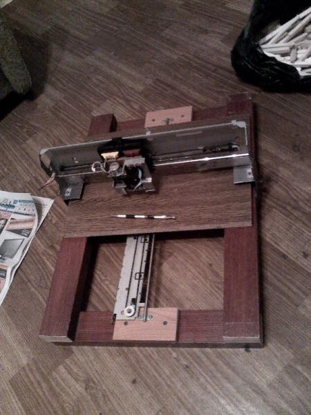

Теперь про 2 станок:
http://zx.pk.ru/attachment.php?attac...2&d=1345927022
Макс. перемещение получилось 250/250мм (по осям X/Y), шаг 0.21мм. Плюс съёмная ось Z с макс перемещением 25мм, шаг 0.13мм.
Основание из ножек бывшего обеденного стола, механизмы перемещения по осям X и Y - от старых принтеров, по оси Z - от дисковода.
Станок задумывался уже на механические нагрузки (фрезерование, сверление). Скажу сразу, что на счёт фрезеровки максимум он потянет дерево, пластмассы всякие - но никак не металл.
Пришлось переделать схему управления (она должна удерживать постоянно все двигатели в зафиксированном состоянии, чтобы фрезу не уводило в сторону).

Итог. ZX-Spectrum:
1) не жрёт 300 ватт как РС.
2) не привязывает хозяина к коммерческим платам расширения и ПО
3) позволяет управлять внешними портами НАПРЯМУЮ из Бейсика БЕЗ КОМПИЛЯЦИИ, соответственно налету вносить изменения по ходу наладки.
По скорости и ресурсам конечно не гигант, но для управления механикой (тут скорости не нужны) ZX-Spectrum - это просто находка.
