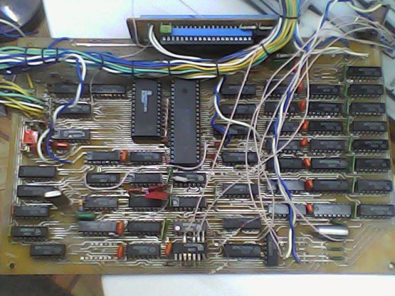

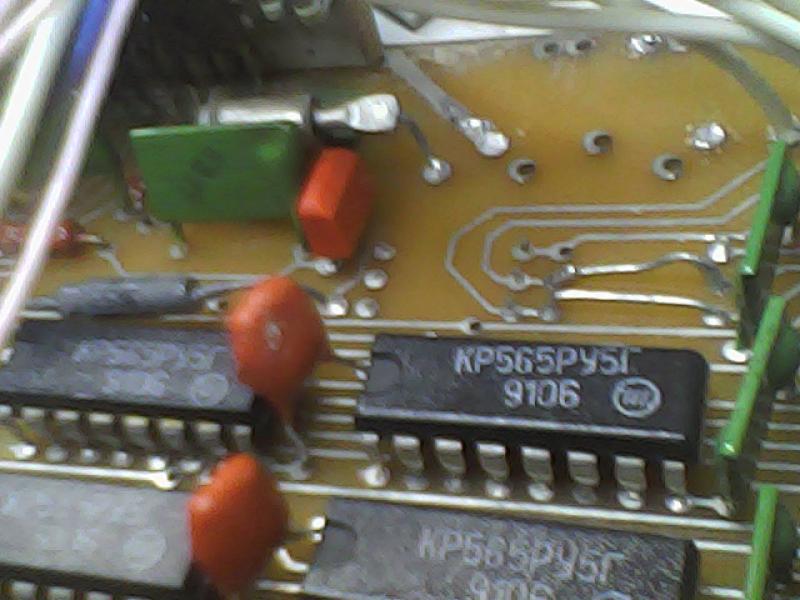

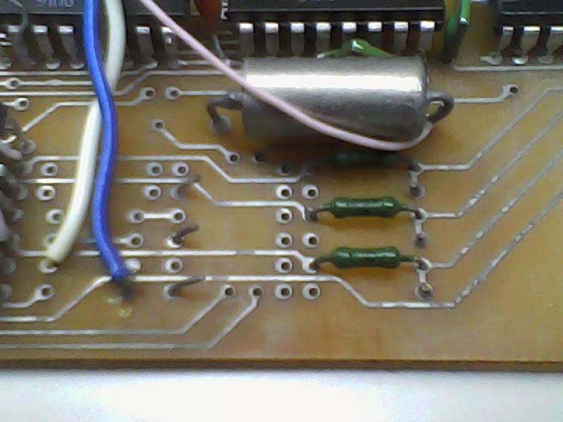

    Все здрасти, помогите опознать спектрума и найти схему.
    Фото правда с сотика качество лучше тока с дома выложу, там на фото выкушены какие-то детали, что там стояло?
    Заранее спасибо.
ID:	34361   Нажмите на изображение для увеличения.
ID:	34362   Нажмите на изображение для увеличения.

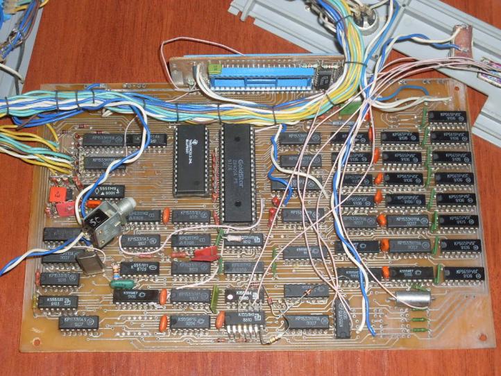

    Вот нормальное фото.

    02.06.2009
    Искитим
    1,275
    это "Ленинград НЭТИ 128"
    схему я где то выкладывал (срисовывал сам, схема отрисована на 90%)
    ищи в моих темах

    Мне его знакомые с Новосибирска привезли, есть и дисковод 5,25 и контроллер и звук ЯМАХА. Но не стартует это все, вопрос его вообще можно запустить или это трата времени и все?

    И сразу же вопрос на схеме РУ7 а у меня РУ5 и микросхемки у меня нет на плате в нижнем левом углу так и должно быть?
    02.06.2009
    Искитим
    1,275
    Connect-2000, в левом нижнем ряду не хватает К561ИЕ10. она отвечает только за "FLASH". без нее все будет работать.
    РУ7 на схеме стоят потому что я такого ленина расширял до 512кб по схеме из 17го спектрофона

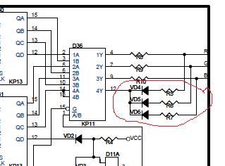

    AHTuXPuCT, Спасибо, сразу вопрос у меня нет в правом нижнем углу вот этих диодов и резисторов они обязательны?
    Спектрум ваще на экран невыдает ничего помогите с ремонтом подскажите с чего начать? Из приборов есть цешка и осцилограф.
    02.06.2009
    Искитим
    1,275
    Connect-2000, диоды и резисторы отвечают за "BRIGHT", без них будет 8 цветов а не 16. на работоспособность спека не влияет.
