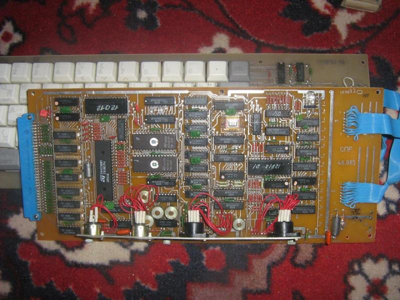

    Аж слюнки потекли... Красивый...
    Робик 1024(пентагоновские тайминги),+ 7Мц+, 2AY(TS),+ контроллер дисковода,+ 3.5,+ 5.25 флоп,+CMOS,+ mouse(caro),+ Flash.
    Pentagon 128(1991г.)+YМ
    программатор 2732-27512.
    15.07.2012
    г. Киев, Украина
    просят за него 20уе . + корпус+БП . работоспособность не известна
    стоит ли брать???

    alexeyraa, если есть желание с ним повозиться - бери. Просто там может попасться как рабочий, так и не рабочий вариант. В принципе машинка ничего - клавиатура хорошая, но вот с совместимостью у нее туго, хотя решается заменой ПЗУ Basic на стандартное. Так же комп имеет только 48Кб ОЗУ и ввод только с магнитофона - для старых игрушек подойдет, а если хочешь поиграться в последние игрушки, то надо дружить с паяльником - наростить ОЗУ, подключить дисковод, и пр... В принципе для этого уже скоро будет сделана платка расширения Робика - весомое облегчение труду.
    И вырезанием "OUT 15,0"
    Она делается как дополнение к Расширение для Робика до 1024кб.Хотя можно и без него, но тогда только 48кб

    Обычно дохнет память или РТшки (у меня Балтик был, в Робике есть или нет не в курсе) - если в нем РУ5, то найти их и заменить небольшая проблема, если РУ7, то фиг найдешь и дорогие как заразы (ну это если память сдохла).
    Не проверенный обычно для дохлых пишут - для примера - человек занимается старыми компами и не проверил - НЕ ВЕРЮ - явно дохлый.
