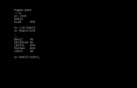

    Я когда делал FPGA-версию 86РК для DE1, тоже делал читалку. Поддерживает FAT12 и FAT16. Разрабатывал в эмуляторе (у меня есть поддержка эмуляции SD-карты по схеме, аналогичной MMC_Drive версии V1 для MSX). Устройство предполагалось вставлять вместо второй ВВ55, плюс расширение биоса F000-F7FF. На картинке видно, что можно менять текущий каталог и запускать .rk файлы. Конфиг для эмулятора и тестовый образ прилагаются.
    Как раз от такого представления идеи я отговаривал Вас в первом посте.
    Мне очень тяжело понять идею подключения СД карты из рисунка и исходника. А в тексте сообщения идея не выражена.
    Чтобы понять, как Вы b2m, реализовали MS-DOS -подобную операционку на РК, придется задавать Вам вопросы.
    Схема оригинального устройства есть в архиве по ссылке. Его нужно упростить (CS ВВ55 у нас уже готовый). Идея там простая: тактирование СД осуществляется при записи в порт данных, записываемые данные однобитные (в старшем бите), а читаемые данные накапливаются в сдвиговом регистре и потом читаются из порта данных. Сделано для ускорения, т.к. читать побитно и складывать это всё в один байт для ВМ80 несколько тяжеловато (по сравнению с записью RLC OUT RLC OUT ...).
    Цитата Сообщение от kovdry Посмотреть сообщение
    1. Как Вы уместили в 6 кб ПЗУ программу обработки FAT16 + консольный процессор+драйвер СВ карты? Не маловато ли 6 кб для такого функционала?
    2. Возможно ли сохранение файлов в вашей разработке?
    3. Где Вы размещали буферы данных, необходимые для обработки FAT16?
    1. Ну не совсем 6 Кб... Всего чуть больше 1.5 Кб
    2. Именно поэтому (см. п.1) - только чтение.
    3. Буферы временно размещаются чуть ниже экрана.
    А вообще, это не ДОС. Это читалка файлов. Но для большинства из нас этого достаточно.
    Конечно, хотелось бы сделать перехват п/п чтения байта с магнитофона, выбора файла во всплывающем окне, и др. плюшки, но тогда расширения ПЗУ 2Кб уже точно не хватит.
