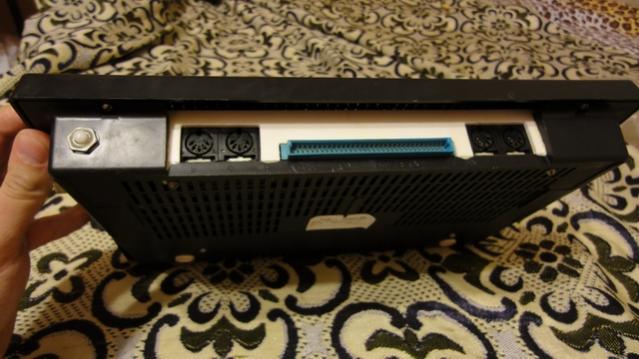

    Здравствуйте !!!
    1) Какие бывают звуковые карты для ZX Spectrum ?
    Имеется ввиду ZX Spectrum , которые выпускались в России
    2) Какие бывают разъёмы на ZX Spectrum
    для подключения звуковых карт ?
    3) Лучшая звуковая карта для ZX Spectrum ?

    1) Это сокращённое название звуковых карт ?
    2) Подключается как внешняя звуковая карта ?
    У меня на ZX Spectrum сзади такой разъём
    http://zx-pk.ru/attachment.php?attac...4&d=1302267704
    Если можно фотографии разъёмов для подключения звуковой карты
    3) Я только спросил , так как про звуковые ничего не знаю
    можно и к тому разъёму, но надо знать схему распайки его и если с паяльником не дружишь, то....
