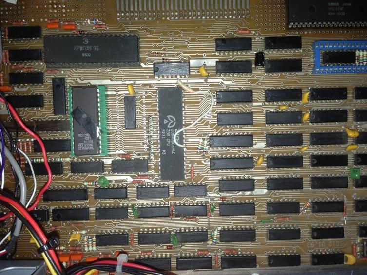

...микросхема, к которой идет провод (D54) 555ИД7

Quote:
Так и должно быть, если работает, оставить. Если появится мысль о подключении Smuc, то тогда надо будет немного переделать.
---------- Post added at 23:03 ---------- Previous post was at 23:01 ----------
Quote:
Originally Posted by Abadonna View Post
Верно ли я понял, что нужно СС- оторвать от DD42.11 и подать туда Н5? И этим мы несколько удлиним строчный импульс?
Вот первоисточник информации: http://zx.pk.ru/showthread.php?t=3534
А что это ? Видел аналогичные Скорпы, там нет такого...
Quote:
Если появится мысль о подключении Smuc...
Это речь о подключении HDD ? Если да, то желание есть, только пока нет понимания, что для этого нужно...

Quote:
Originally Posted by Evgeny Muchkin View Post
Там на третьей странице.
Почитал, но к сожалению так и не понял, а зачем сейчас то у меня провод этот кинут ? Что сейчас то дает существующая у меня доработка ?
Возможно, это исправление платы из первых партий. Можно попробовать отпаять... скорей всего трдос заглючит.
