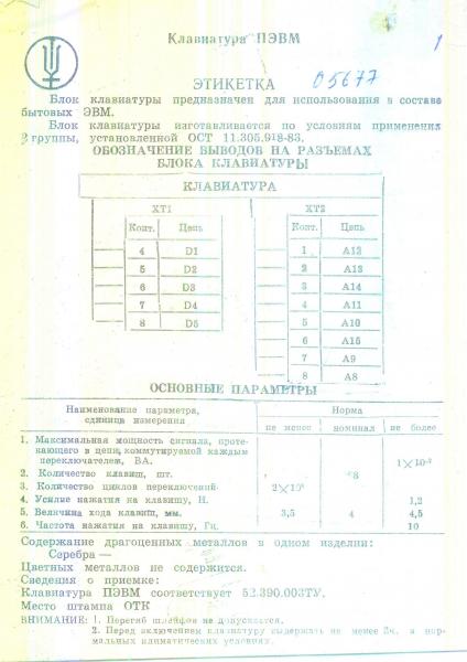

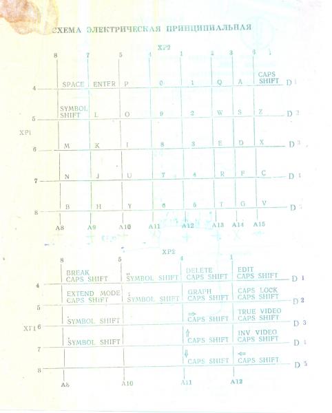

Подскажите пожалуйста распайку вот этой клавиатуры:
хочу подключить ее к Профи.

клавиатура пэвм

Quote:
Originally Posted by razer View Post
она не про эту клавиатуру.
Ну, Клон там просил именно эту клавиатуру отсканировать (плёнки). Там три слоя. Я это сделал, пост №2, под спойлерами всё лежит.
