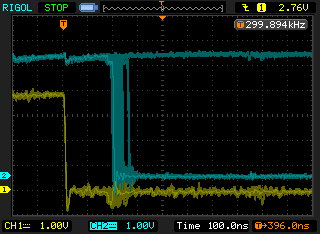

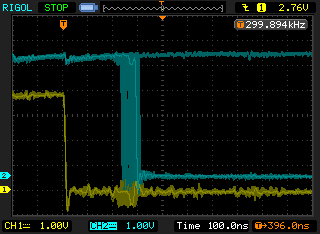

Пооптимизировал основную процедуру ремулятора (обработка сигналов МПИ), в итоге получилось время выборки в пределах 250-300нс. По крайней мере не хуже чем у оригинальной 1801РЕ2А с ее паспортными 300нс. Картинка с осциллографа (Желтый сигнал - ~DIN, голубой - ~RPLY):
Если кому надо быстрее, то можно применить STM32F407 - они до 168МГц штатно работают. Или STM32F205 также вполне хорошо оверклочится (на 168МГц работали все экземпляры что я пробовал). Ниже картинка с оверклоченного до 144МГц 205-го - ориентировочно время выборки 200-250нс. До параметров СОЗУ не дотягивает, конечно, но параметры эмулируемых микросхем перекрывает надежно.
